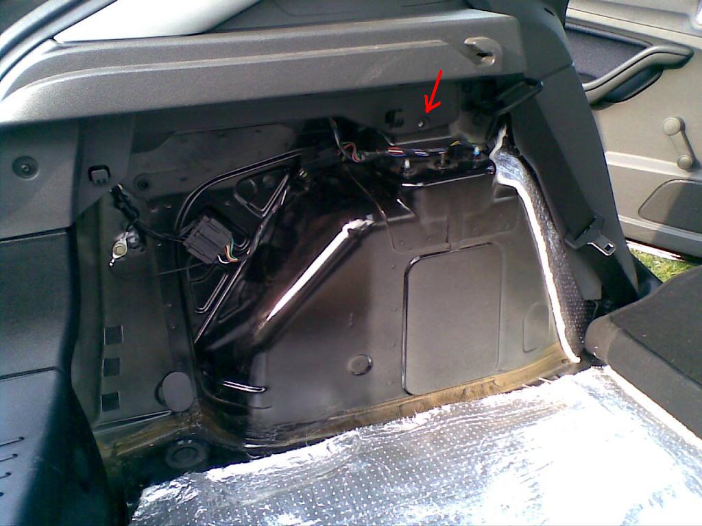

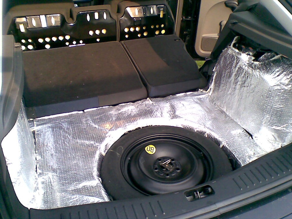

- misoo
- Příspěvky: 14839
- Bydliště: Bratislava SR
Re: Tlumení dvěří a tlumení všeobecně
tak mam to za sebou, hodinka a pol prace, ale je to tam
najprv som sa bal ako vobec dam dolu ten tapacirung, ale slo to celkom lahko. okrem jedneho srobu (vyznaceny na fotke) to staci len povytahovat spod plastov a potom zasunut. trochu som mal problemy s vratenim tapacirungu naspat, lebo som si nepovyrezaval v tapacirungu priestor na sroby co su na vrchu podbehu, tak bolo treba trochu hrubej sily a je to tam
myslim si, ze by sa dal vytlmit aj priestor akoby pred podbehom, resp. na okrajoch spodku zadnych sedaciek. staci dat dolu ten plast, ale nechcel som sa do toho pustat ked mi dochadzal matros. kuknem to nabuduce.
vysledny efekt som nemal moc casu otestovat, lebo som mal ruky od tych drbnutych sklennych vlakien (este teraz ma to picha
), som si nechcel zasrat volant, tak som siel najkratsou cestou domov. po jazde tradicnymi stezkami dam vediet ci to malo vyznam

Hmm, vyzera to slubne
Pockam si na prakticke testy a postrehy

Dobrá práce Misoo
Taky jsem zvědavý na efekt. Osobně si myslím, že bude nejdůležitější vytlumit tu část, ke které ses zatím nedostal. Odplastovat to všechno dá zabrat a obávám se, že nejlíp to půjde, když budou zadní sedačky venku.
