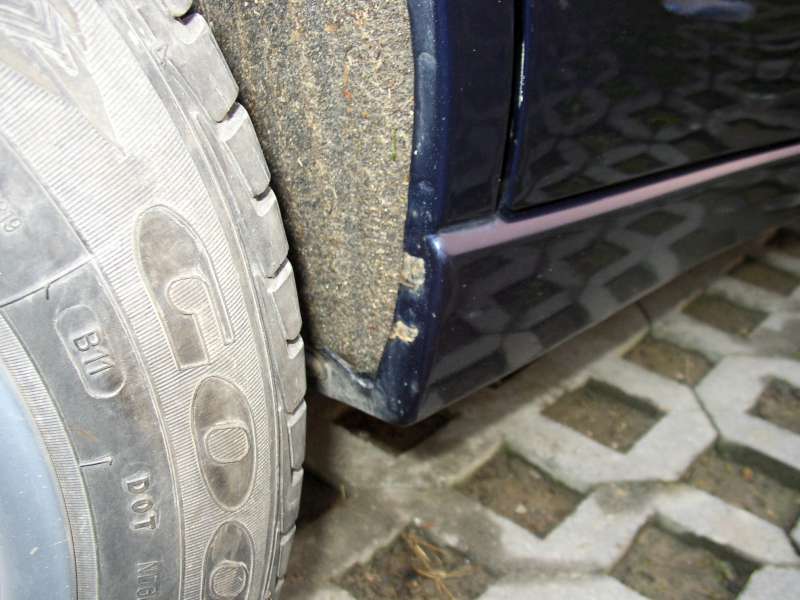

taky jsem při umývání objevil korozi
no ale k Henrymu s tím teda určo nepůjdu

Skubi: Tak kvůli těm blátníkům tam určitě nechoď, protože je to od kamínků
a na to se záruka uplatnit nejde - dle vyjádření technika z Forda.

neboj, to už mám dávno za s sebou, někde jsem to tu popisoval už předloni na podzimberis píše:Skubi: Tak kvůli těm blátníkům tam určitě nechoď, protože je to od kamínků

Na těch lemech pravého blatníku jsem to měl taky. Obrousil jsem to na železo, potom zinková základovka, potom ochranej nátěr BODY, potom metalíza a nakonec lak.
