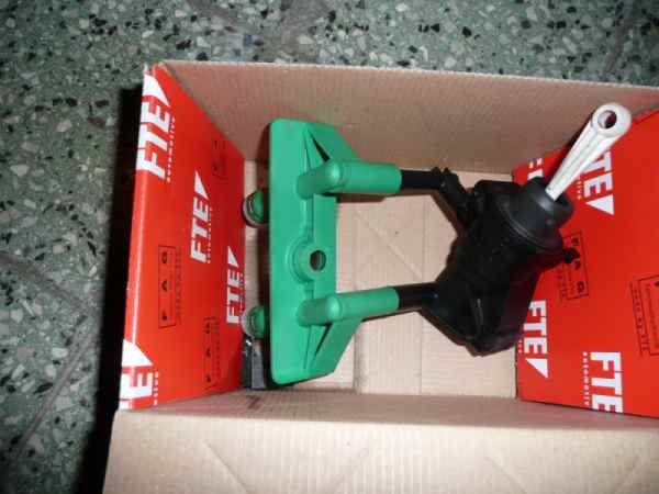

Problém so spojkou mám vyriešený. Vadný bol, ako písal Judy (týmto mu ďakujem za indíciu, samozrejme aj všetkým ostatným), hlavný spojkový valec pod pedálom (viď foto). Netiekol, neslzil, bol ako nový. Ak by niekoho zaujímali podrobnosti... známy servisák vybral túto zeleno-čiernu potvoru, uzavrel odvod k spojke, naplnil ju brzdovou kvapalinou a tlačil na piest (biele na obrázku). Pomaly, ale isto sa piest pretlačil brzdovkou až klesol na doraz. Týmto sa potvrdilo, že tento valec je vadný. Dúfam, že toto v budúcnosti pomôže niekomu s takýmto problémom.

no a teraz mi povedz kde sa stratila ta kvapalina co akoze pretlacil? tym ale nechcem povedat ze nebol zly.

Nikde sa nestratila. Nepoznám vnútornú konštrukciu spojkového valca, ale nejaký spätný ventil tam musel prepúšťať brzdovku späť. Ak budem mať čas, tak ho niekedy zoperujem a skúsim nájsť zradu. Tento valec nie je ako u striekačky (ak je zlý valec, brzdovka strieka von). Pri dlhšom, alebo častom stlačení spojky brzdovka prúdi späť smerom k vyrovnávacej nádržke, a tým sa stráca tlak v hydraulickom obvode spojky.Týmto sa spojka dostáva do záberu aj pri stlačenom pedále.

wayne001 píše:Problém so spojkou mám vyriešený. Vadný bol, ako písal Judy (týmto mu ďakujem za indíciu, samozrejme aj všetkým ostatným), hlavný spojkový valec pod pedálom (viď foto). Netiekol, neslzil, bol ako nový. Ak by niekoho zaujímali podrobnosti... známy servisák vybral túto zeleno-čiernu potvoru, uzavrel odvod k spojke, naplnil ju brzdovou kvapalinou a tlačil na piest (biele na obrázku). Pomaly, ale isto sa piest pretlačil brzdovkou až klesol na doraz. Týmto sa potvrdilo, že tento valec je vadný. Dúfam, že toto v budúcnosti pomôže niekomu s takýmto problémom.
Mne sa dnes stala podobna vec, len sa mi zlomilo to BIELE TIAHLO ktore je asi sucast pumpy a spaja pedal s pumpou. Neviete ci ide vytiahnut to biele tiahlo von z piestu a nahradit to niecim inym ? ( vyrobit podobny). Jeden kus ostal vysiet na pedaly a druhy vnutry piestu.
Alebo budem musiet kupit celu pumpu ? nic odtial netecie len to ulomene biele tiahlo.. :(
wayne001 pumpa na ukazku
