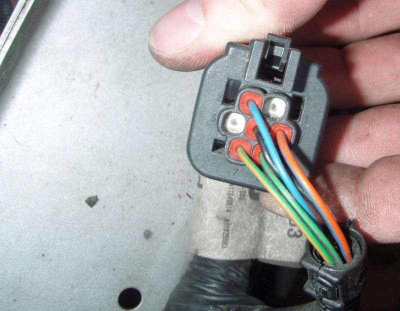

Příspěvek od d3DEk » 22.04.2008 21:37
Ještě jeden malej dotaz - toto (viz obrázek) je konektor na motorek? :?:
Moooc díky za odpověď! :)
zetec DOHC 1.8 16V, combi 2000, Silver ST paket, tempomat
PictureObrázekgallery!
KUTY
Re: Přední světla na Focuse
Příspěvek od KUTY » 22.04.2008 22:40
Ano, ten konektor je na motorcek.

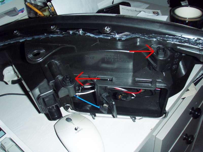

A mám to rozdělaný, ale zaboha nemůžu ze starých světel vyndat motorek!! Nemáte na to někdo nějaký fígl? :x
r0mik
Příspěvky: 9352
Příspěvek od r0mik » 25.04.2008 12:16
d3dek: sundej krytku zadni, tusim na 4 srouby ji drzi..sundas krytku a pod ni uz jde videt motorek, pootocis ho a pak vysunes smerem ven.. tot cele... pro pri tom pootecni primerene siou, ale at ho neurves..prace na par vterin 8)

Příspěvek od d3DEk » 25.04.2008 14:23
Tak jsem to zvládnul a světla jsou na autě a co je hlavní - funguje vše!! Děkuji všem za pomoc!
U toho motorku se musí nejdříve vycvaknout pacička z paraboly na jednu stranu (u každého světla to je opačeně) - to byl můj problémek!! :D
Udělám foto a hodim ho sem, ale teď leje... :)

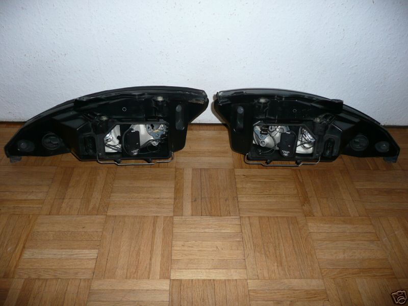

Tak jsem to kontroloval - vše utěsněno dobře a světla jsou zvrchu i zezadu suchá! Není spíš potřeba, aby světla "dejchaly" - na starejch světlech jsem měl takový gumový trubičky - ty na těhle nejsou! Nemáte někdo fotku originál Ford světel po FL zezadu?
Tohle mám namysli:

Peter
Příspěvky: 326
Bydliště: Zlate Moravce
Příspěvek od Peter » 25.04.2008 21:31
pomôze ti tato?
Ford Focus r.v. 99 1.8TDDi Trend 3dv Panther black

2Peter: Nemáš větší detail! :)) Takhle to ale vypadá, že tam nic takovýho není..
