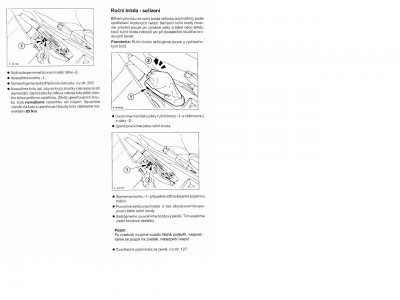

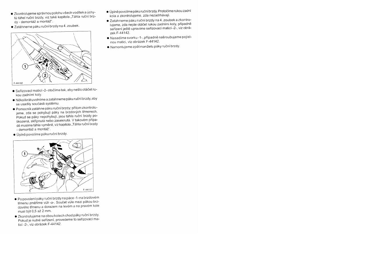

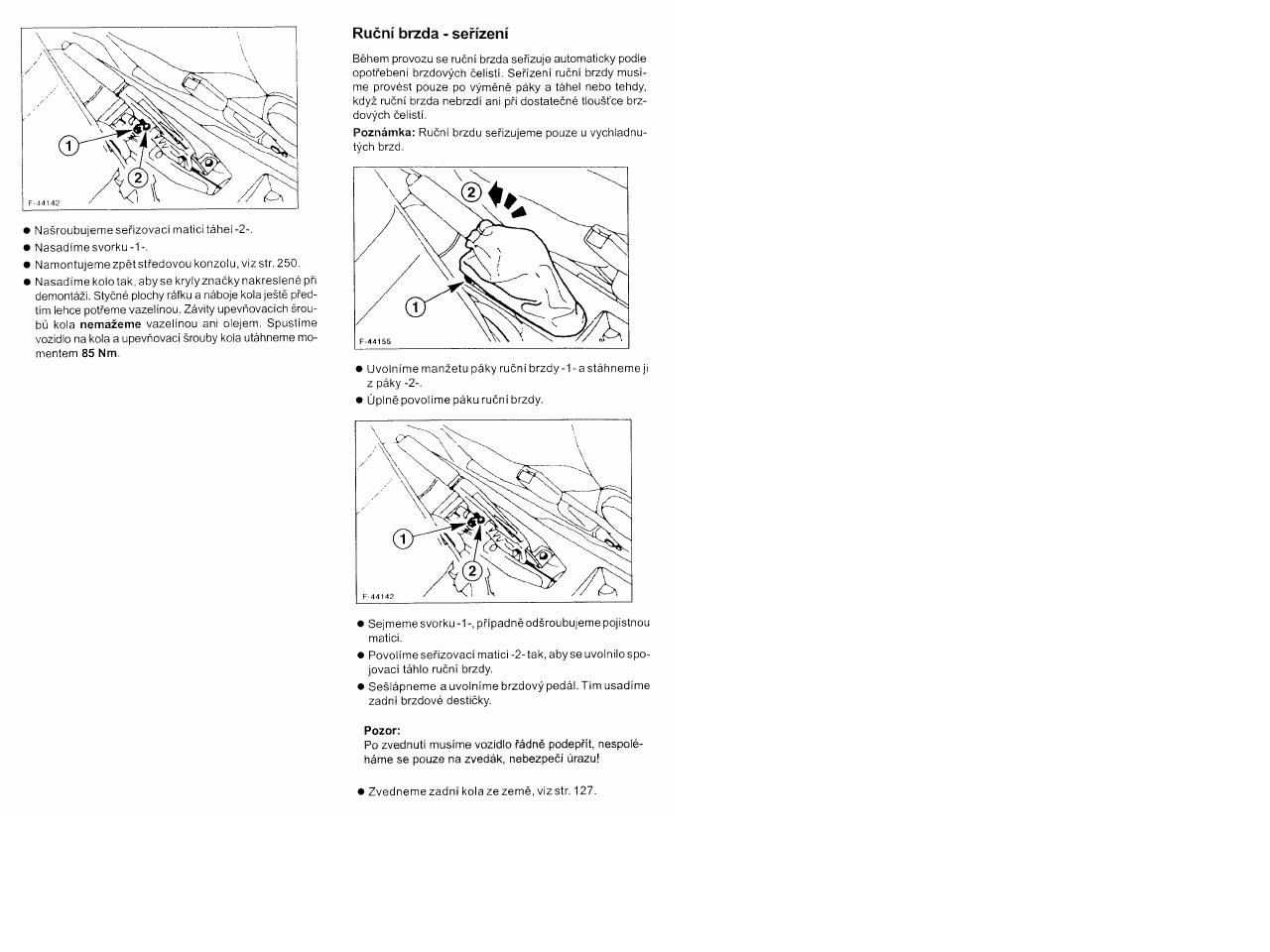

A ešte jedna otázočka, ako natiahnem tiahlo ručnej brzdy späť? celé som to dokašlal a neviem to dať späť.

si tu ručku při nejhorším povolíš, štelovací šroubek je pod manžetou ruční brzdy !

a ještě

No tak sa mi to nakoniec podarilo, stolarskou zvierkou som tlačil na piestik a točil som v smere hodinových ručičiek blickami, za neustáleho doťahovania zvierky, po chvíli usilia som nahodil aj tiahlo rucnej brzdy. Takze nie som az taky lavy, iba pololavy.
