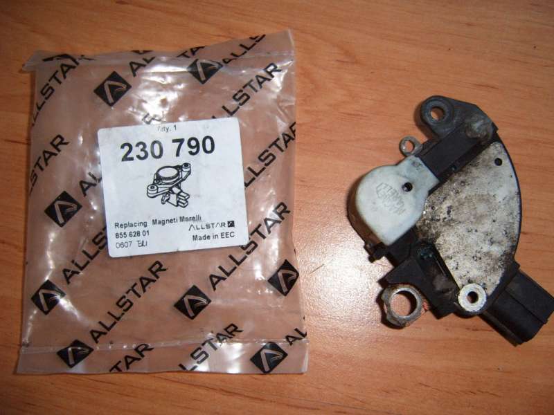

r0mik
Příspěvky: 9352
Re: Baterie
Příspěvek od r0mik » 05.06.2008 21:08
nudil jsem se tak jsem fotil, mozna to nekdy nekomu pomuze.. na fotce je regulator napeti a obal od noveho
