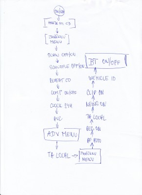

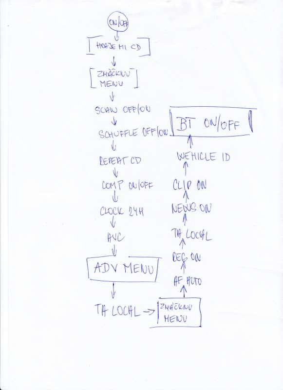

Ano,v menu radia-uplne na konci je volba BT ON/OFF . Dik za radu.

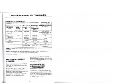

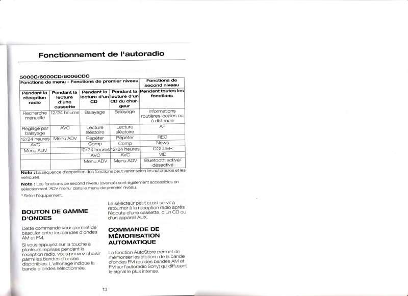

Takže přikládám detailní popis jak jsem se dostal k té funkci bluetooth...alias BT .

Re: 6000CD -bluetooth
Přikládám detailní popis jak jsem k tomu BT došel .

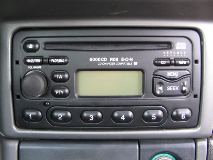

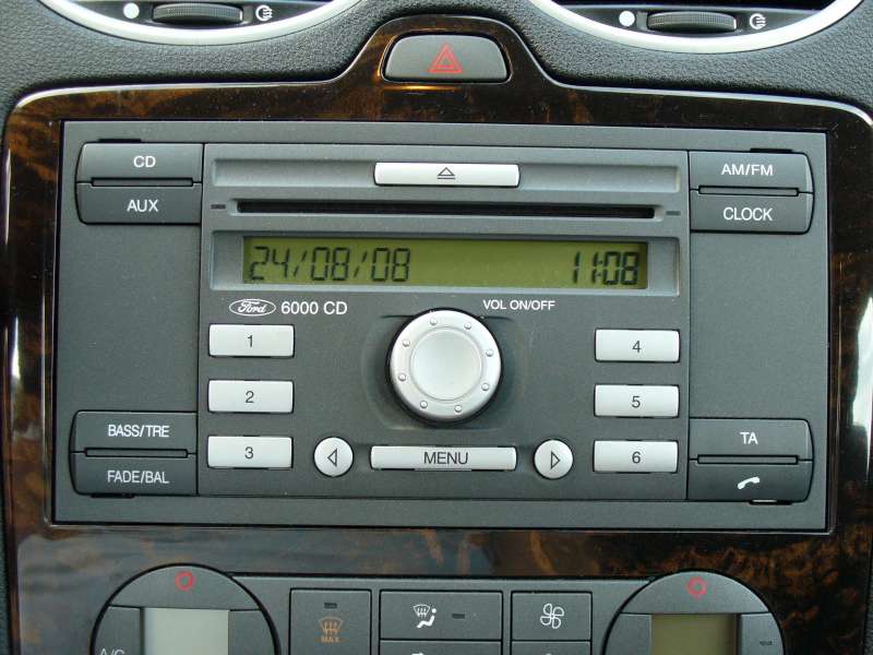

Hej sorry, az ted mi doslo, ze se bavis o FF II. Nevim, proc Ford oznacuje jednim oznacenim 6000CD dva typy radii
6000CD stare
6000CD nove
6000CD stare
6000CD nove

Jo a místo PTY na panelu rádia mám ikonu telefonu.
