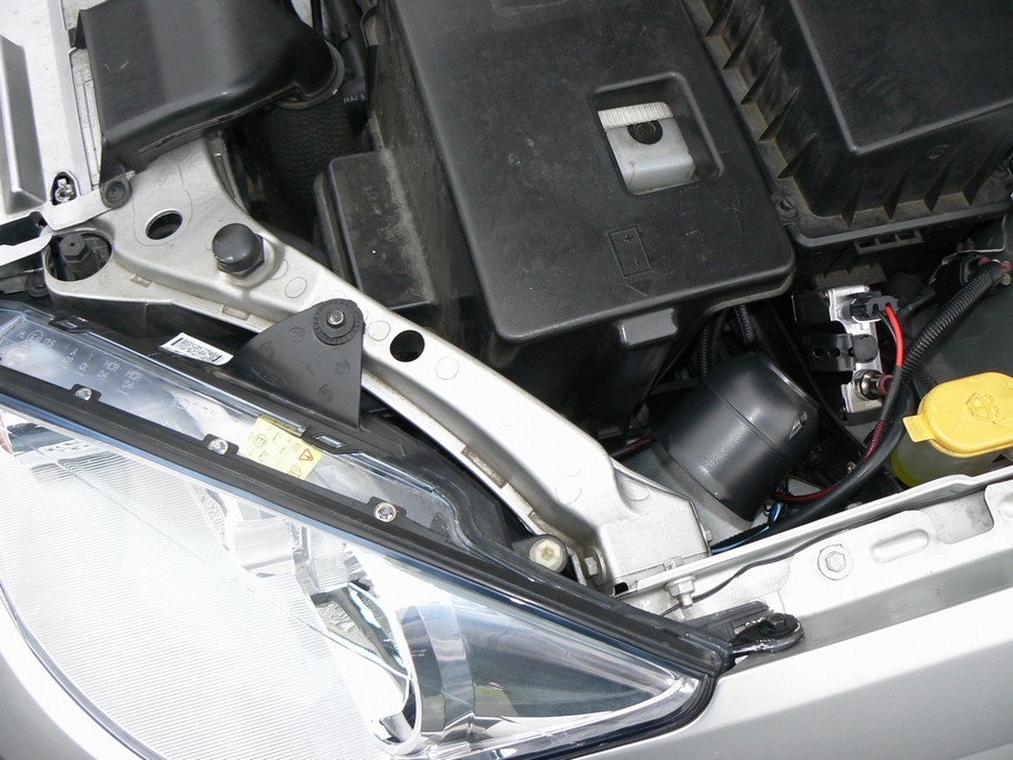

clonítka neodstraňovat !!!! Teplo na balasty nejde. Tyto fotky jsou z přestavby FF po FL od mého bráchy "Vlko"

Tak ! O víkendu jdu dávat xenony a mám dotaz. Ten ballast jsem si dal do držáku a ten někde přichytím to motoru. Chci to navrtat do té vzpěry, u které jsou ty šipky a tak ... můžu to tam navrtat? nepokazím tím nic? A za druhé, musím k tomu mít speciální samořezezky nebo stačí ty, co se i samy zavrtají? (viz foto). No a by toho nebylo málo, mám ten vrut zajistit nějakým lepidlem nebo tak? Nehcci, aby se to časem náhodou uvolnilo a někam mi to spadlo. Někteří to mají jen tak v motoru a chycené stahovačkou. Jo a jak je ta červená elipsa...je to OT ale když mám sportvní filtr, můžu oddělat přívod vzduchu? ten jeden ballast bych chtěl dát na tamtu vzpěru a ten nasávač mi tam vadí . Dík
