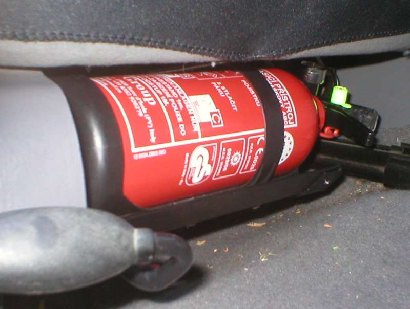

já mám kilovku. krásně se vešel pod sedadlo u spolujezdce. nádherně drží a nejde vůbec vidět...

ja sem to provedl takhle ,zabralo mi to pul dne ale stoji to za to ,zbalastil jsem drzak ktery drzej 2 srouby co jsou na sedačce spolujezdce,neni to videt a posouva se to i se sedakem

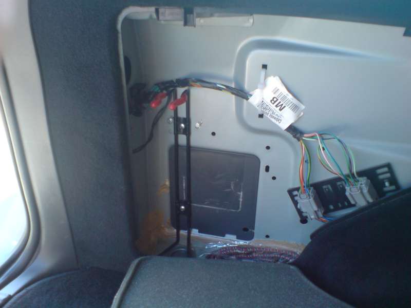

Dnes som si namontoval hasičák do auta.Dal som ho do kufra na ľavú stranu za tapacir kufra.

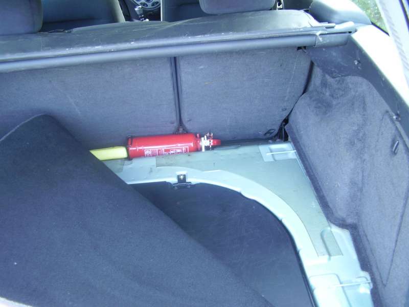

Já jsem šoupnul hasičák do kufru za sedačky do toho žlábku,tam to ničemu nepřekáží, i když se mi líbí i to umístění v zadní boční kapse,ale už se mi to nechce předělávat,tam mám uložený lano,lahev s olejem a nářadí.
