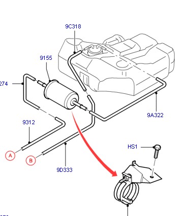

hladal ale marne, prosim o radu, kde sa nachadza palivovy filter&?? na fofo 2,0i, dakujem

a koukal si se vzádu ze spoda u nádrže :?: :idea:

Je v mezeře mezi podlahou a palivovou nádrží. (označeno 9155) Možná ti pomůže obrázek:

palivový filtr je vždy hned za nádrží,aby plnil funkci čističe bordelu z nádrže 8O

Boban píše:a koukal si se vzádu ze spoda u nádrže :?: :idea:
asi sem to napsal špatně česky, já to netipuju :idea: :lol: snad sem nenapsal ze spoda auta, no, ale když bys koukl na tu nádrž tak tě bací po očích :idea: :!:
