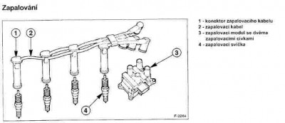

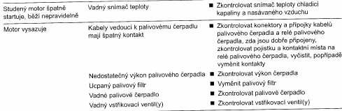

Já bych začal hledat závadu od elektriky.
- Příspěvky: 19244
Re: Netahne, klepe, blika
civka , lambda sonda , vstrikovace
