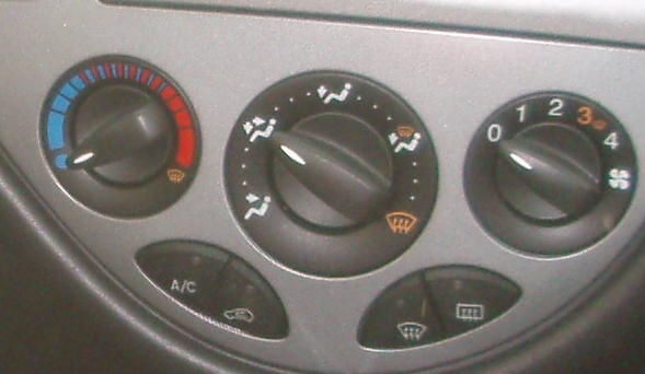

Když ráno nastartuji a auto je úplně studené, tak cca po půl minutě se mi roztočí ventilátory motoru. To je ráno třeba 5 stupňů :? Beží celou dobu co běží motor. Čím by to mohlo být? Vodu mám po MAX.

Předpokládám že "ventilátory motoru" jsou na chladiči. Pokud ano, pak máš nejspíš zapnutou klimatizaci. Pokud máš ovladač rozvodu vzduchu nastavený na symbol předního okna, a rychlost na 3, běží skrytě klima, aniž by svítila kontrolka. Pokud nechceš aby klima takto fungovala, stačí prostřední ovladač pootočit o jednu polohu nazpět a klima by se měla vypnout. Tohle zapojení mají mají auta po FL, předtím se klima automaticky nespínala.
Pokud to máš jako na obrázku s těmi oražovými symboly, pak je to to nové zapojení s klimou, pokud máš symboly jen bílé, pak je to to starší zapojení. Někde je to tu už popsané. Pokud jsem se někde seknul, tak mě opravte.

Mám to zapojené jako po FL. Zeptám se - klima se zapne i když je jen jeden z těch ovladačů na ten oranžový symbol okna? Mě totiž větrák na 3-stupen nejede...Jdu to vyzkošet a dám vědět...

Tak je to vyzkoušeno :D . Když dám ten prostřední ovladač úplně vpravo (na okno), tak klima hned sepne. Aby se ale nezapla, tak stačí nedávat oplně doprava, ale o zoubek se vrátit... Taková blbost a já už přemejšlel, co je špatně...
