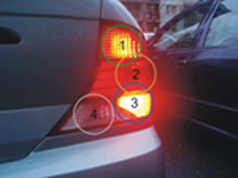

PROSIM VAS MAM DOTAZ OHLEDNE ZADNICH MLHOVEK. VRATILI JSME SE Z USA A DOVEZLI JSME MANZELCINA FORDA FOCUSE SEDAN r.v. 2001. MAM HO PRISTI TYDEN PRIHLASOVAT TAK JSEM BYL NUCEN KOUPIT ZADNI SVETLA PONEVADZ TY AMERICKE MAJI CERVENE BLINKRY A NEMAJI MLHOVKU. AKORAT NEVIM KDE JE UMISTNNENA ZADNI MLHOVKA. PROSTE KDYZ JI ZAPNETE NA PRISTROJOVCE, KTERY DIL ZADNIHO SVETLA SE ROZNE JAKO MLHOVKA. MUZETE MI NEKDO POMOCT A PODIVAT SE CO SE VAM NA VASEM SEDANU ROZNE JAKO MLHOVKA. NEVIM JESTLI SE VICE ROZNE OBRYSOVKA A NEBO JE OBRYSOVKA KOMBINOVANA S BRZDOU A VRCHNI DIL JE JENOM MLHOVKA. DEKUJI VETRNIK.

Evropská světla mají 1 - koncové světlo + brzdové světlo, žárovka 21/5 W
2 - směrové světlo
3 - zadní mlhové světlo
4 - couvačka
Stáhni si tady http://www.fordfocus.hostuju.cz/ návod k obsluze, tam to máš taky popsaný.
