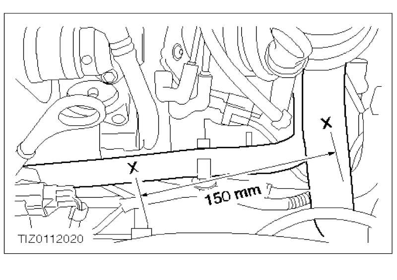

Hoši maras nám nekecal! Ford opravdu vydal technické opatření (Technical Service Bulletin) č. 005/2001 ze 17.5.2001, které řeší přehřívání motorů 1.4 a 1.6 Zetec. řešení spočívá v tzv. bypassu - viz obr.
Jelikož je to v angličtině, tak jsem to přelouskal v překladači a vylezlo mi z toho že před vlastním provedením bypassu by se mělo zkontrolovat, zda-li správně funguje větrák (předpokládám na chladiči), ukazuje-li teploměr správně, je-li v pořádku lambda sonda a MAF senzor. Pokud je vše v pořádku, pak se provede bypass, montuje se termostat na 74 st. C. Dále se doporučuje vyměnit expanzní nádobku a víčko. To přemostění (Coolant hose kit) má FINIS 1139359 a montovalo se to původně na motory Zetec-E 2.0 od 7.4.2001 do 9.5.2005. V tom překladu mě neberte za slovo, překládal to překladač a já pochopil souvislosti tak jak jsem je popsal. :roll:

TECHNISCHE SERVICE INFORMATION Nr.5/2001
PKW und leichte Nutzfahrzeuge 23.05.2001
Gruppe: 303-03 (24)
Modell: Focus mit 1,4l/1,6l Zetec-SE-Motor
Länder: Alle
Betrifft: Zu hohe Kühlmitteltemperaturanzeige
Zusammenfassung
Wird eine zu hohe Kühlmitteltemperaturanzeige beanstandet, kann dies unterschiedliche Ursachen haben. Zur Behebung der Beanstandung ist eine Diagnose mit Hilfe von WDS erforderlich. Das Thermostat muss geprüft und ein geändertes Diagnoseverfahren zum Ablassen, Auffüllen und Entlüften des Kühlsystems durchgeführt werden.
Diese TSI ersetzt den Inhalt der TSI 102/2000, die entweder vernichtet oder durch eine entsprechende Markierung (z.B. Querstrich über die erste Seite) ungültig gemacht werden soll.
Notwendige Ersatzteile

Sicherstellen, dass unten am Thermostat die Nummer 74 angegeben ist und der Thermostat gemäß der Diagnose und Prüfung in Untergruppe 303-03 (TIS-CD) korrekt funktioniert.
9. Geänderten Thermostat (siehe "Notwendige Ersatzteile") einbauen. Für zusätzliche Informationen siehe Untergruppe 303-03 (TIS-CD).
Beachte:
Der Abstand zwischen beiden Punkten muss ca. 150 mm betragen.
µ 10. Anhand des Bypass-Kits (siehe "Notwendige Ersatzteile") oberen Kühlerschlauch und Rücklaufschlauch - Heizung, wie gezeigt, markieren.
ACHTUNG:
Die Schläuche rechtwinklig durchtrennen.
11. Rücklaufschlauch - Heizung und oberen Schlauch an den zuvor markierten Stellen zum Einbau der Anschlussstutzen durchtrennen.
Beachte:
Sicherstellen, dass die Schlauchschellen vor dem Einbauen der Anschlussstutzen über die vorhandenen Schläuche geschoben werden.
µ 12. Bypass-Kit (siehe "Notwendige Ersatzteile") einbauen.
