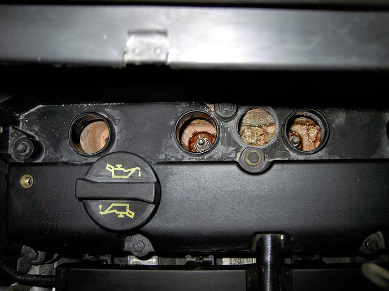

Voda je kolem zapalovacích svíček. Asi před měsícem mi to spadlo do nouzového režimu a tak jsme jeli na servis. Tam tu vodu zjistili, vysušili, vyměnili svíčky a tvrdili, že je to od ostřikovače, kterej teče na motor. To je ale blbost, protože by to nepřeteklo přes ten rantl a navíc tryska byla v pořádku. Dneska jsem vytáhl fajfku a zase byla od vody. Proto jsem to po dotazu tady šel rozdělat a zjistil, že voda je červená, tudíž jde o chladící kapalinu a jsou tam i zbytky nějakých solí. Takže teď už mi zbývá zjistit odkuď to může téct. Nechce de mi do toho lézt, protože kdyby to bylo něco vážnějšího, tak to chci zkusit na reklamaci resp.kulanci. Bohužel servis je až do konce roku zavřenej.

Mě se před měsícem stalo něco podobného - ráno jsem nemohl nastartovat, druhý den totéž. Vytáhl jsem fajfky a svíčky byly mokré( "utopené" podobně jako na fotkách)prying píše: Voda je kolem zapalovacích svíček. Asi před měsícem mi to spadlo do nouzového režimu a tak jsme jeli na servis. Tam tu vodu zjistili, vysušili, vyměnili svíčky a tvrdili, že je to od ostřikovače, kterej teče na motor. To je ale blbost, protože by to nepřeteklo přes ten rantl a navíc tryska byla v pořádku. Dneska jsem vytáhl fajfku a zase byla od vody. Proto jsem to po dotazu tady šel rozdělat a zjistil, že voda je červená, tudíž jde o chladící kapalinu a jsou tam i zbytky nějakých solí. Takže teď už mi zbývá zjistit odkuď to může téct. Nechce de mi do toho lézt, protože kdyby to bylo něco vážnějšího, tak to chci zkusit na reklamaci resp.kulanci. Bohužel servis je až do konce roku zavřenej

Poprvé jsem to dával do servisu, když šlo auto v nouz.režimu. Svíčky byly zřejmě úplně potopené. Teď jsem na to přišel jen náhodou.

JJ, na to samý mě upozorňoval mechanik, když jsem byl v servisu na prohlídce auta po koupi a taky to tam mám trochu rezatý (ale ne tak zle). Taky mě upozorňovali že svíčky dovedou "zarůst" do závitů v hlavě pak je VELKEJ problémprying píše:Sorry, už to tam je.

jj stalo , uz jsem to delal a uplne se svicka pretrhla a byl problem to vyndat , laboroval jsem nad tim cca tyden , ruzny tesneni atd atd a pak jsem zjistil ze to tece pres trysky ostrikovacu , kdyz jsem objednal nove tak na tech puvodních to tesnilo plastem a na tech nových uz byla tesnici gumicka , od te doby ani kapka . (ono to tece primo do svicek - dej si papir na motor a nalej vodu kolem trysek a uvidis )

Já tam ty fajfky měl utěsněný už od začátku. Proto mě překvapilo, že mi po testu s papírem tvrdili, že to teče z ostřikovač. Bohužel jim nedošlo, že ten papír může být mokrej i zespodu. Kdyby to teklo z ostřik. tak by mělo být mokré celé ventil.víko.
