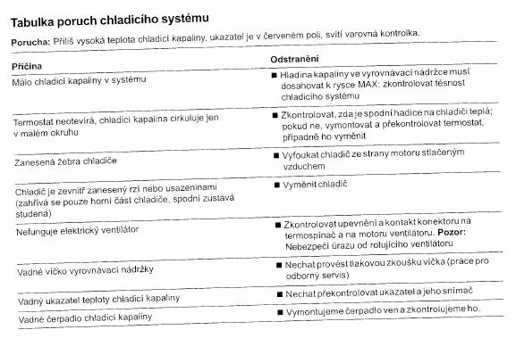

Poruchy chlazeni v Jak na to jsou jen pro vysokou teplotu. Pokud nejde dosahnout vyssi teplotu chladici kapaliny, lze to vysvetlit jen, ze nefunguje spravne termostat - propusti, i kdyz je kapalina studena, motor musi zahrivat cely objem chladici kapaliny a ne jen malou cast (objem v motoru, vymeniku tepla pro topeni, chlazeni oleje).
Kontroluj teplotu hadice mezi termostatem a chladicem, ta by nemela byt tepla hned, ale az se termostat otevre.

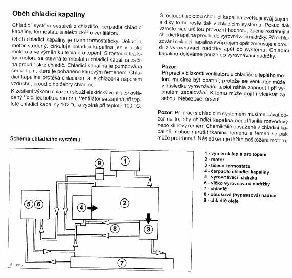

1) ztratove teplo motoru je stejne
2) celkovy objem chladici kapaliny je stejny
3) presto je teplota nizka
U normalne fungujicicho chlazeni se nejprve zahriva mensi cast kapaliny a pak pomoci termostatu se na chlazeni podili zbyvajici cast.
Vodni pumpa funguje, jinak by se motor brzo prehral.
Termostat byl zkontrolovan a je vporadku.
a) termostat nemusi byt spravne namontovan
b) mozna je ucpana bypasova hadice a proto je kapalina pumpou pretlacovana pres termostat do chladice
Ja bych nejprve kontroloval teplotu vsech hadic po kratsi jizde, hadice k hlavnimu chladici by mely byt studene.

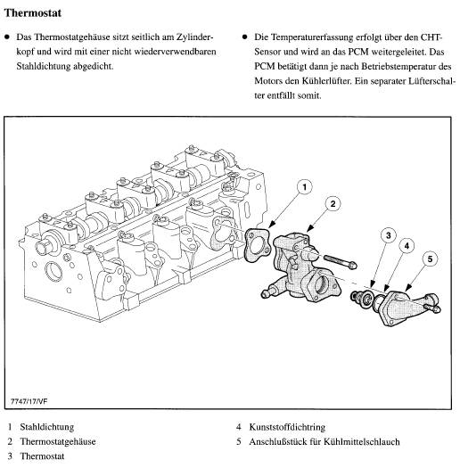

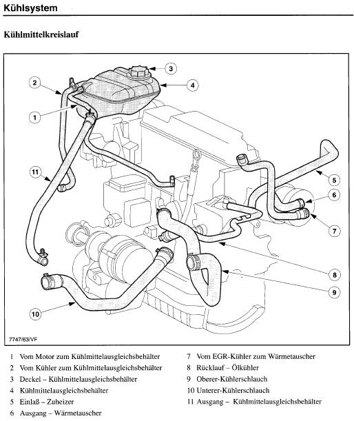

Obtokova hadice, ktera vraci kapalinu zpet do motoru, ale mimo chladic, mrkni na obrazek - prispevek vyse.
