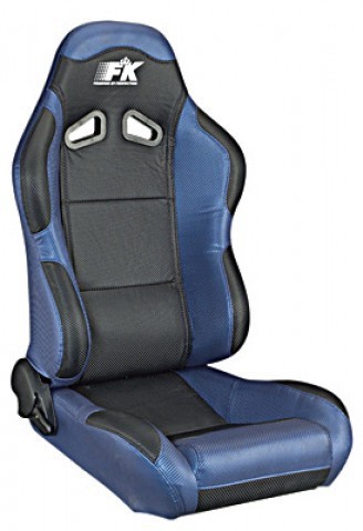

Zdravim, nemá tady někdo zkušenosti s instalací sportovních sedaček?? Popřípadě nějaké foto?? díky

Tak o tomto taky dlouho přemyšlím vím že Blaaana ma od FK myslím .
Furt se rozmyšlím ty moje orygo maj bagy tak jestly to vyměnit.
Už mam i vyhlídnuté
Už mam i vyhlídnuté

Ta prva sa mi najviac paci.Co to vyde na focusa???Kolajnice tam sedia ci to je univerzal??

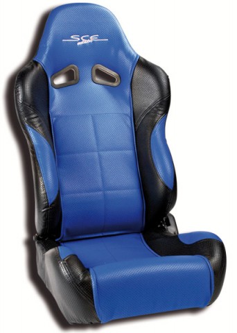

Moby : ty jsou taky moc pěkny

Mě osobně by se zamlouvaly tyhle, ale bohuzel je to jina cenova kategorie
http://www.autodoplnky.cz/sys.php?actio ... ro_010.jpg
