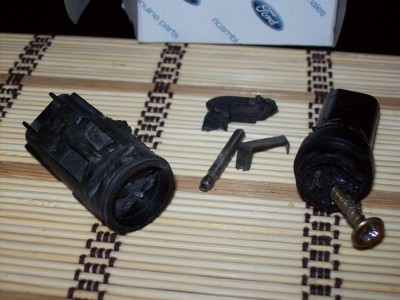

Tak dnes a to právě před chvilkou jsem se vrátil od mechoše ,kterému jsem asistoval při výměně čidla tachometru.Musím vám zdělit,že dělat to sám tak fofo jak miluju tak při při domontáži čidla bych fofo rozkopal.Ta svině nešla ven :evil: a o tom zajišťovacím kolíku ani nemluvě.Práce která by mohla trvat max.20 min. i s pitím kávy tak trvala hodinu,já myslel ,že porodím .Jak dopadlo staré čidlo aby vůbec šlo ven viz foto.
