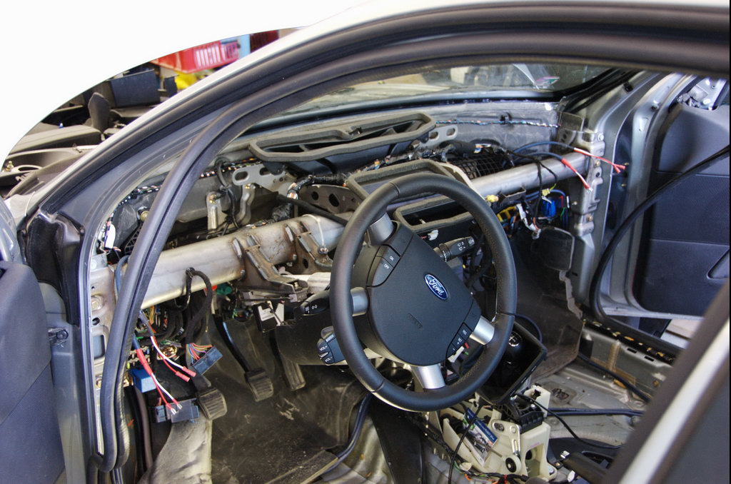

pánové, nevíte náhodou jak se u mondea sundává palubovka? Rád bych to tam nějak vytlumil aby nešlo tolik hluku od motoru a rád bych nějakej návod kde je jakej šroub, cvoček, elektrika a tak. Popřípadě jestli se do toho mám vůbec pouštět abych nenadělal víc škody než užitku.

Já sem budu dávat fotky jak se dostat za palubovku...spíš pod přes kastlík u spolujezdce,ale to je jednoduchý.Spíš bych poradil použít příručku jak na to.Tam to je! :wink:

Mal som uz cast palubovky rozobratu, ale nie celu. A rozoberal som to stylom ze som vsade pozeral a daval na vsetko pozor, aby som nieco neurval. Mozno pomoze toto:

ježiš, tam to ale vypadá, já myslel že se sundá a nezbyde tam nic jinýho než rovná plocha oddělující kabinu od mot. prostoru :D asi jsem byl trochu naivní.
Půjde to tam vůbec něčím vytlumit, nebo to mám spíš nějak udělat v tom mot. prostoru?

spíš bych asi začal tam bude to jednodušší :lol: :lol:

no jo, ale to je tak na vyndání motoru

to né kdepak, nevím jak to máš u nafty, ale já tam mám přístup pěkný.

Hosi ja bych se nato asi vyflaknul. Vyzera ze to je dost zlozite z oboch stran. :?

Já když viděl co ty pláty na vytlumení stojí,tak mám hned jasno :lol: To máš ten motor tak hlučnej? 8O

Není to hlučný, jen hlučnější. Představoval bych si to trochu tišší. Ta cena je teda dost vysoko, uvidíme jak mi to všechno vyjde.
