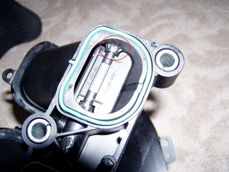

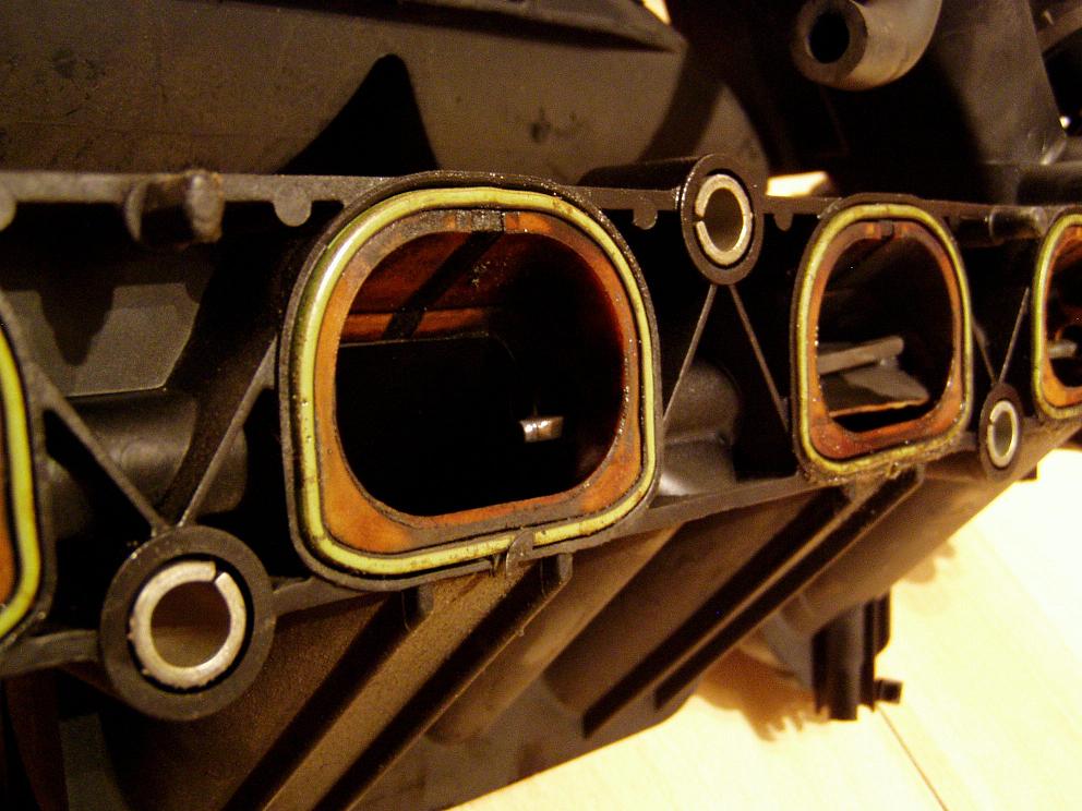

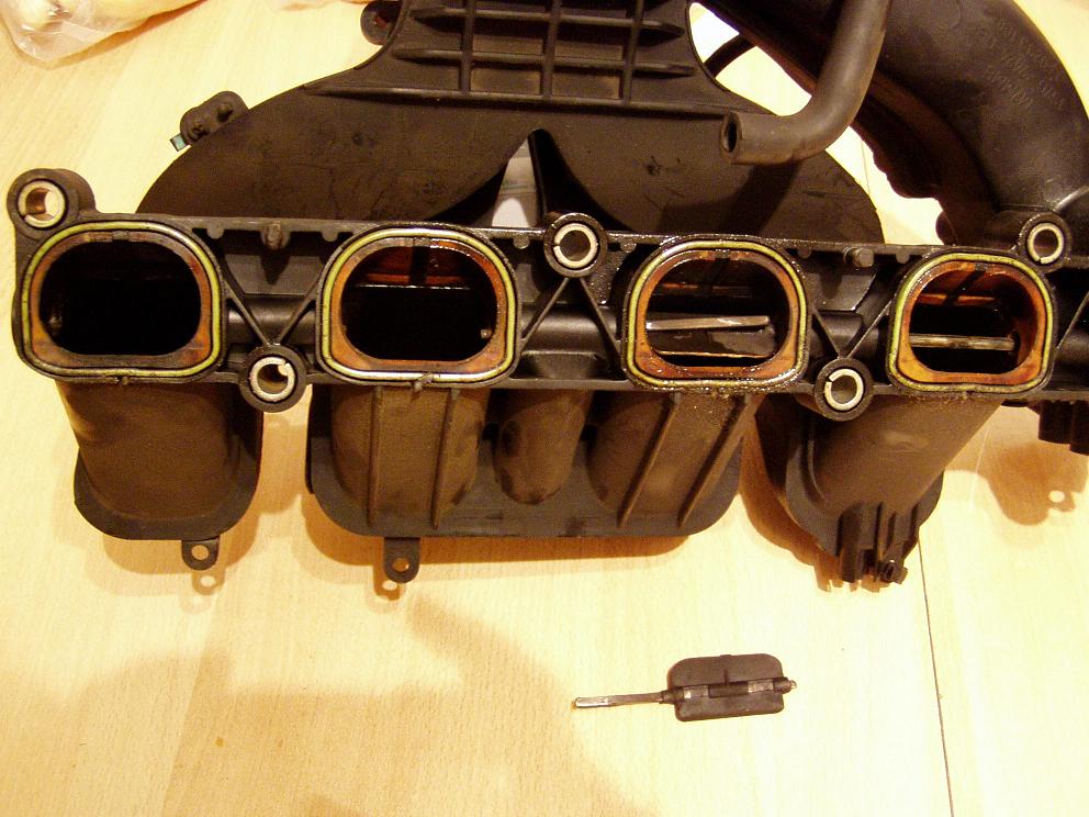

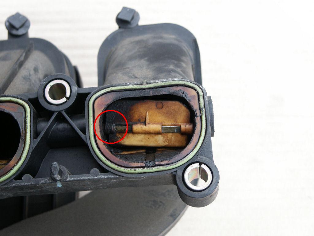

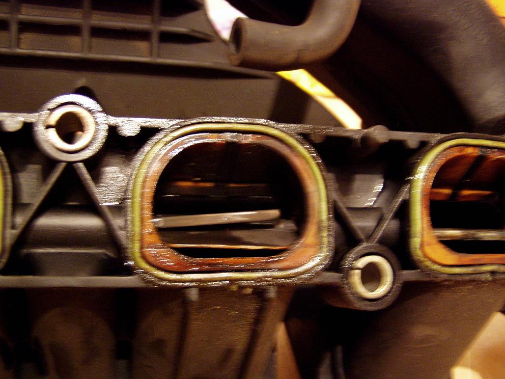

Konstrukční chyba sání DURATEC HE
Tak zakládám toto vlákno, protože se začínají množit případy, kdy po mé neblahé zkušenosti s rozsypanýma klapkama v sání a informování na jiných spřátelených forech kde lidé řeší podobné rébusy, teda začli . Přikládám pár fotek od kamaráda Marka který má mondeo 2,0 duratec HE, 107KW, nalítáno 149tis. km., rok 2002. Jelikož sem do něj vnesl psaním přízpěvku o mé zkušenosti nejistotu, koupil si pro sichr ve fordu nové sání a nechal si ho přehodit, když si šel pro auto a následně mi poslal fotky, musím jen konstatovat, že měl z prde.e kliku
zde přikládám fotky které my poslal se souhlasem k dalšímu zveřejnění pro příznivce a fandy modrého oválu.
přesný citát
"Co na to říct? Motor je tichý......olej nežere, auto jede.........seru na to, nic dalšího nebudu rozdělávat. Měl jsem asi holt hodně z prdele kliku, osička, tedy zbytky osičky naštěstí se našli v plné délce. Dvě klapky se nenašli......holt, dobrou "chuť" motoru. Ta třetí s kusem osičky byla už spadlá uvnitř - naštěstí to nechrouplo dál. Příští auto nebude nic nového......chci "zasrané, rezavějící RS2000 - jednoduché principem, seroucí se pojistkovkou a velkou spotřebou pneumatik".
podobný problém popisuje i Robert Jenkins od kterého mám též svolení zveřejnit jeho link na našich stránkách

a zde je odkaz na můj rébus se sáním díky kterému sem musel provést transplantaci motoru.
http://forum.ford-focus.cz/viewtopic.ph ... 02#p276502
přesný citát
Hi Bohumir,
It is sad that Ford will not admit there is a fault with the MkIII Manifold..
You are welcome to link to my Mondeo page or pass it to friends!
Best regards,
Robert Jenkins.
http://www.robertjenkins.co.uk/mondeo/index.php
Naposledy upravil(a) Boban dne 05.02.2009 20:30, celkem upraveno 2 x.

Re: Konstrukční chyba sání DURATEC HE
ty blaho, tak toto je sila. na toto by sa mala auzda vztahovat nejaka zaruka alebo co.
A otazka - k comu su tam vlastne tie klapky, nejako nevidim, kde to zacina. To je ako ovladanie skrtiacej, alebo co? a co takto ich hned vyhodit?

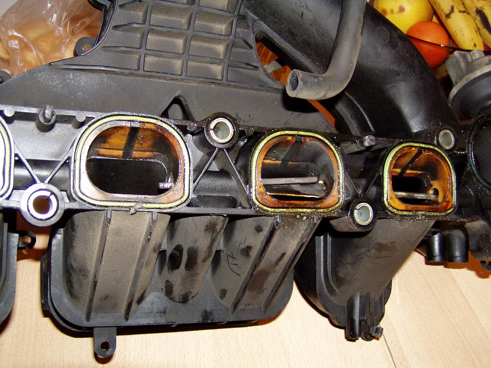

- Boban
- Příspěvky: 8641
- Bydliště: Havl. Brod (CZ)
tady sou rozdíly starého a nového sání, je to pěkný, ale osobně si myslím, že hlavní problém je u koncového uložení kde to prostě stejně nemá v čem držet
, protože všechny sání sou poškozený právě vyklepáním toho konce
