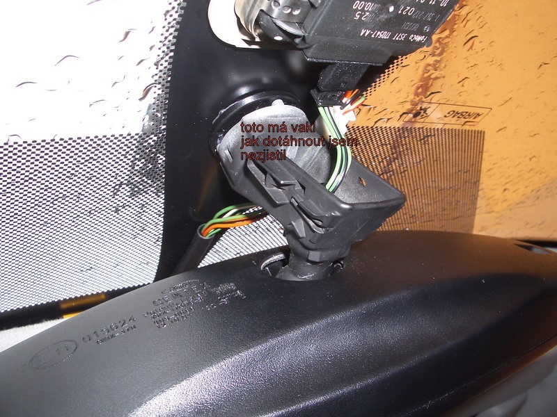

Do myčky nejezdím, ani přípravky Rain Off nepoužívám. :oops: Ale zjistil jsem že při seřizování vnitřního zrcátka má to zrcátko nějak vakl. Hejbe se mi zkrátka i ten plastovej kryt co je na skle nad zrcátkem. Kreje ten kabel co tam leze a je pod ním i ten senzor.Nemůže tam být špatný kontakt? Nevíte někdo jak se ten plast dá sundat?

Takže asi to je u Focusu normální :roll: .To plastové krytí u toho zrcátka se mi dnes nakonec podařilo sundat ale už bylo šero, takže jsem neprozkoumal jestli to zrcátko půjde nějak dotáhnout a jestli tam může být případně špatný kontakt na dešťovém senzoru. Mrknu na to o víkendu.

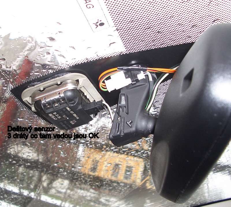

Mno, tak jsem dneska dělal pokusy s petkou plnou vody :lol: .Polil jsem senzor vodou. Stěrače sice reagovaly na vodu ihned, ale pokaždé různou rychlostí, a po každé různě dlouhou dobu :roll:
senzor deště
senzor deště
vakl zrcátka.není vidět žádný šroub na dotažení.Asi konstrukčně špatně vyřešeno
. Spíš ale zbytečně moc dlouho. Na skle už dávno nebyla žádná voda ale stěrače pořád jely, až po ca 10-15ti sec přestaly. Což je dlouho. A na skle žádnej bordel nebyl. Je to problém páčky??? nebo senzoru??? nebo ŘJ??? pokud to přes ni vůbec jde. Je to naprd protože při jízdě bez ohledu na velikost kapek to funguje velmi nespolehlivě.

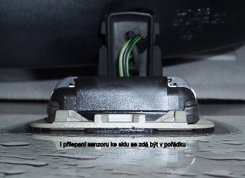

senzor deště přilepení
