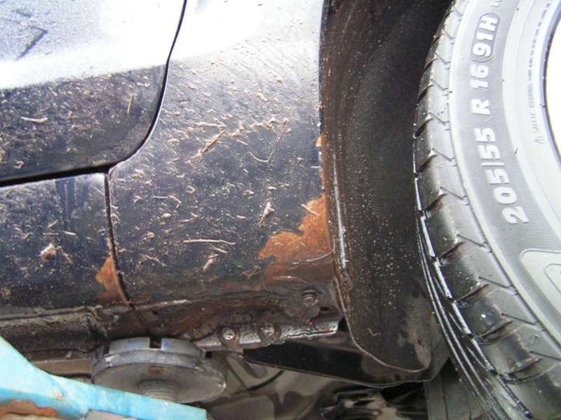

Zdravim vas.
Ja mam trosku iny problem. Za prednymi kolesami na oboch stranach mam obity lak az na plech a chyta to hrdza (tak som to uz kupil v decembri) a teraz po zime to chcem dat do poriadku - vid obr. viete nieco poradit? hlavne sa pytam ani nie tak na lakovanie (to asi dam spravit znamemu klampiarovi, ale ak mate dobry napad tak sem s nim

Re: Koroze
Tohle většinou způsobuje posypový materiál(drť).Nejlíp uděláš,pokud vybavíš auto na zimu zástěrkama.Prahy jestli jsou i na Tvé auto nevím,ale korozi nezabrání.Pod tím plastem spíš bude vlhko....

Re: Koroze
podla mna by zasterky tomuto zabranili.. urcite by pomohli aj nejake neoriginal ford

Re: Koroze
no njaviac ma se... ze to nevyriesi uz rovno od vyroby ford...ach jo...
no nad zasterkami premyslam, ale asi by som najprv skusil nejake neorigo, napriklad:
http://www.agauto.sk/cz/zasterky-462.html
ma niekto skusenost?
aj ked sa mi to bez paci viac, ale opravovat to kazdu chvilu asi tiez nieje ekonomicke...

Re: Koroze
mal som ich na golfe, ten prvý model, sú také mäkké a ohybné, dajú sa prispôsobiť, no neviem ako by vyzerali na tvojom aute

Re: Koroze
Solfan: Ty lišty na prahy jsou k ničemu, drží se pod nima voda.

Re: Koroze
Řekl bych, že Solfanovi ani tak nejde o to, zda se pod lištami drží voda, ale spíše o to, že ty lišty zabrání mechanickému poškození laku
Voda se drží i na jiných místech nejen pod lištama ...

Re: Koroze
Když jsem koupil FF tak jsem za přednímy koly měl taky oprejskanej lak i ,,práskačku,, až na kov, ale zdaleka ne jako Solfan (po korozi ani památky). Nechal jsem u autoklempíře dodělat znovu tu ochranou vrstvu a nalakovat. Taky jsem se dušoval že tam dám zástěrky, aby se to neopakovalo, ale do dnes je tam nemám. Ale místo které mi klempíř vyspravil a láknul je od tý doby netknuté....tak asi proto neřešim zatim zástěrky.

Re: Koroze
Lišty nejsou našroubované přímo na prahu, ale na takových distančních sloupcích. Zespodu je asi 10-15 mm mezera na odvětrávání. Je pravda, že se tam občas dostane nějaké bláto ze silnic. Po zimě se to snažím vystříkat vodou a vyklepat. Vloni jsem měl ty krátké díly za předním kolem sundané a zatím (ťuk, ťuk) tam koroze není.
Myslím si, že to není špatná věc, teda z pohledu ochrany prahu. Estetika je věc jiná. Netuším taky, proč lišty měly jen hatchbacky a jen do FL. Asi se šetřilo.
