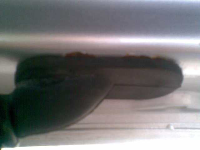

Mam kombika 12/2005 - koroze se mi objevila u 5. dveří - resp. pod nimi, tam co začíná gumový spojovací kabel. Lehký poprašek rzi je i na kloubu tyče řízení - nad pedály

Si prvy,kto tu koroziu karoserie u FO 2 spomenul.Zatial o tom nikto nic nespominal.Mohol by si to blizsie popisat,popripade nafotit?Nebolo to nahodou burane?Jedna sa o koroziu povrchovu/vonkajsiu/,alebo z vnutra smerom von?Jedna sa mi o tie 5-te dvere.

Bourany to nebylo urcite. Neni to primo na 5. dverich, ale tam co dolehaji ke strese, presne pod gumovou krytkou spojovacího kabelu. Krytka primo nedoleha, takze se tam asi pri desti/myti muze drzet voda. Je to povrchova rez, je tam i trochu odloupana barva. Nafotim, dodam, a hlavne to opravim :)

No ak je tam odlupnuta farba,tak jasne,ze to hrdzavie a nejedna sa tym padom o prehrdzavenie z vnutra.Uvidim,co posles za foto a uvidime.Nafot to prosim co najlepsie,lebo toto je dost dolezita vec.

Příspěvek od BoraBora » 25.05.2009 11:15
Nejak jsem si to blbe zapamatoval, neni to pod 5.dvermi, ale na nich. Fotky jsou z mobilu - takze nic moc, fotal jsem s sebou nemel, a uz jsem to nechal obrousit a nabarvit. Byla to opravdu jenom lehka povrchova koroze, nic zasadniho. Pri tom jsem jeste objevil uplne drobnou korozi na dolnich rozich 5.dveri z vnitrni strany - tam co to bo silnejsim desti muze byt chvili v "louzi", ale tam to bylo jeste mensi. A srouby u nosniku 5.dveri se trosku zacinaji "barvit". Jinak nikde nic.

Fotky nic moc :cry: Tak podla tohoto to nejde posudit.Takze opät nic,co by dokazovalo problemy s koroziu,ako u FO1 :wink: NASTASTIE :lol:

To je pod pruchodkou kabelaze a ostrikovace ze :?:
Tam by lak nemel byt porusenej... je ale mozny ze tekla hadicka k ostrikovaci do mist gumove pruchodky a reznout to zaclo od hrany toho "plechoveho" pruchodu.

Ja myslim, ze jenom kabelaze a ze ostrikovac jde tou duhou pruchodkou, nebo tam jde jenom kabel k 3. brzdovemu svetlu? Mam ho tak kratce, ze tohle jsem jeste nezkoumal, ale kazdopadne je to ta leva silnejsi pruchodka.
