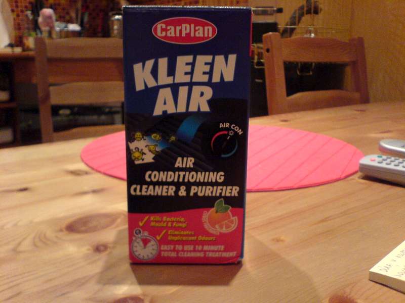

Tak pánové zítra se chystám na desinfekci klimatizace,koupil jsem spray.Ale ještě před tím mi kamarád vymění pylový filtr,páč po vašich zkušenostech se do toho sám nepouštím.Ale na tu desinfekci si troufnu a až to bude,napíšu postřehy. :wink:

Takže jsem provedl výměnu pylového filtru,nebo spíše kamarád a desinfekci klimy,tu jsem zvládnul sám za pomocí spraye.První dojmy jsou ty,že auto po aplikaci spraye vypadá uvnitř jako kdyby ho někdo polil vodou,ale jde to nádherně setřít a nedělá to čmouhy,takže žádnou paniku.Posléze po zapnutí klimy se začal hrnout z ofuků dost velký smrad,ale po několikerém zapnutí a vypnutí klimy zápach přešel a vše je v pohodě.Nevím tedy,jestli to má nějakou účinnost,ale mám z toho dobrý pocit,že jsem udělal něco pro zdraví. :mrgreen:

Ty jsi to tam nasříkal, když už tam byl ten filtr? :?

No mě by hlavně zajímalo, kam jsi to nastříkal ? , že jsi měl auto, jako kdyby ho někdo polil vodou ? :? Kamarád ti vyměnil pyláč, ale pokud vím, tak desinfekce se aplikuje do prostoru pylového filtru, před výměnou. Takže nechápu, jestli ti kamarád vyměnil pylový filtr, musel si ho znovu vytáhnout a to jak píšeš si nedělal :idea:

No tady tento sprej se položí za řidičovo sedadlo a a nasměruje se do středu auta,pustí se klmatizace a jde se ven a potom to 10 min.stříká,za chodu klimatizace.Já neříká,že ten sprej pomohl,je to přece jen z Tesca,ale tak jsem to chtěl vyzkoušet. 8O
Další desinfekci provedu až sebudu dusit. :mrgreen:
Otec na Audině nemá měněnou 8 let a vše funguje ,jak má. :D

Stříkat něco po celém autě musí být fakt super. Nejlepší asi je, když se to nastříká do všech dir a hlavně do prostoru pylového filtru.
Joo, časem změníte názor, na fofo I mi to smrdělo už když jsem to koupil, 2x jsem měnil filtr, 3x dezinfikoval a smrdělo to pořád, takže jsem se toho nezbavil. Aby jste pak nedopadli stejně :wink:
