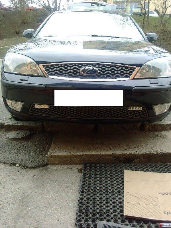

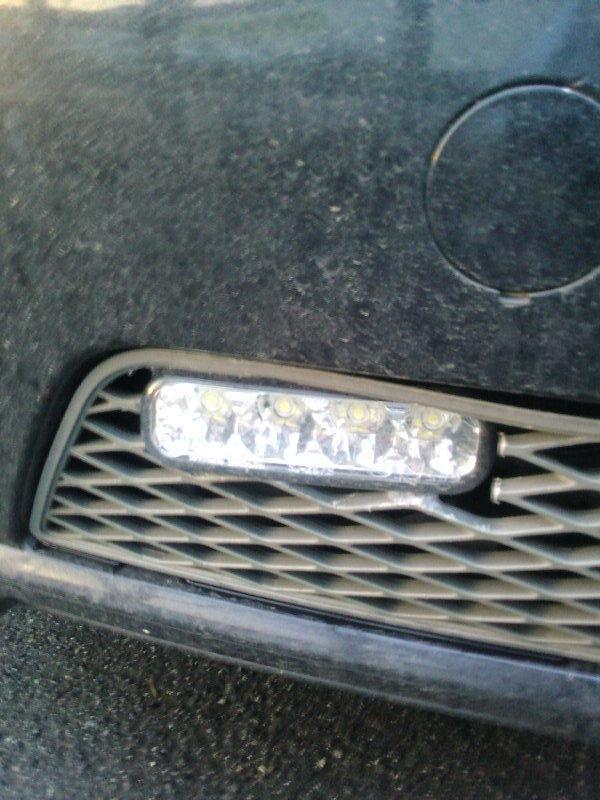

-V6- : Kolik Tě ty SPDS stály?
Já bych je chtěl opravdu zkusit pásnout jako ten šedivej němec na začátku....Přemýšlel jsem i nad těmahle....
http://sn.aukro.cz/item551789862_denni_ ... _audi.html
Jak je to pak se zapojenim?Kam s tím?Šlo by to udělat,aby se automaticky zapínaly jen pokud budu mít přepínač světel na auto?Nějak to řešil žirafák s focusem,ne?

Heleď mě přišly na asi 700-800 přesně už nevím. Zapojení je snadný, to co jsem koupil já byly jen samostatný Led světla a k tomu si dokoupíš rozpínací relé a světla připojíš na plus od spínačky takže když otočíš klíček tak se ti rozsvítí automaticky a pak na relé přivedeš plus od potkávaček a jakmile spustíš potkávačky, tak se Ledky vypnou a naopak.... Někde ti najdu i šémhamforáš na zapojení a přidám to sem. Ty jak si dal odkaz sou ale mazec, krásný dlouhý, já chtěl taky tak dlouhý ale když sem je kupoval tak nebyly a nebo stály ranec..

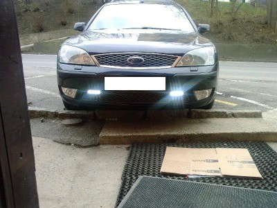

Tak už mě zase začlo pálit denní svícení.Tak se rozhoduji mezi homologovanými spds...
http://www.cztuning.cz/index.php?action ... zboid=3916
V příloze pár fotek jak to pořešil Tomáš Hejhal...

Re: denní svícení - MONDEO
Tam mě trochu štve to řezání mřížky....
A nebo jít cestou nehomologovaných led pásků,které bych nalepil na to samé mésto.Nic se nebude řezat a koupil bych je z tohoto odkazu.
http://www.ok-neony.cz/
http://autobazar.hyperinzerce.cz/auto-t ... idka-zlin/
Podle prezentace to žádnej aušus nebude.Pásek je v základu černý...tak bych to i nechal.Problém může nastat při policejní kontrole.Svítivost je na vysoké úrovni,bludičky to nejsou,ale pokud s policajtem nebude řeč,tak má navrch
Tak co myslíte?Do čeho jít???
