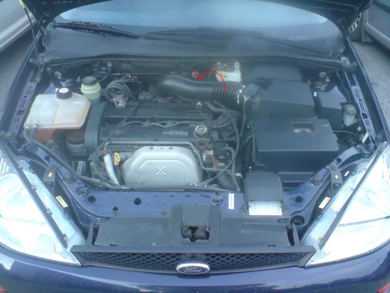

Prosím vas ja am 2.0 ma tu niekto taky motor ? kde najdem ten ventil a ako to vlastne vizera ?:// :) :oops: :oops: som lama v tomto ale prosim vas poradte mi robi mi to iste motor vibruje jak hlupy :/

DAVAL JSEM ONECO VYSE FOTKU!! A NEKDE NA FORU TO JE POPSANE I U OSTATNICH MOTORU!!

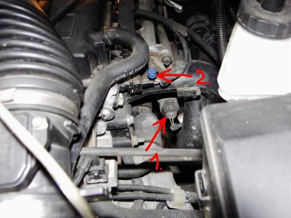

1.8 a 2.0 to má přímo pod škrtící klapkou, koukni pod ni, ventil je upevněn na těch černých plastových sacích svodech. Nejde to přehlídnout, jen je tam pěkně blbej přístup!!

Pozical som si obrazok zo zaciatku vlakna.
noXo:
1.) najskor treba pozerat na motor odzadu (obr.1)
2.) sipka 1. oznacuje skryty volnobezny ventil

vrela vdaka MAXO naozaj .... bol som to tam hladat a nieco otake som nasiel ale co znamena to cislo 2???? a ako ho vyberiem vonku ? nevies mi poradit

Neviem presne co znazornuje cislo 2... :? No a vymontujes to tak ako sa ti bude dat :wink: Mozno niekto znalejsi poradi, ja mam 1.6 a tam to je lahko pristupne.
