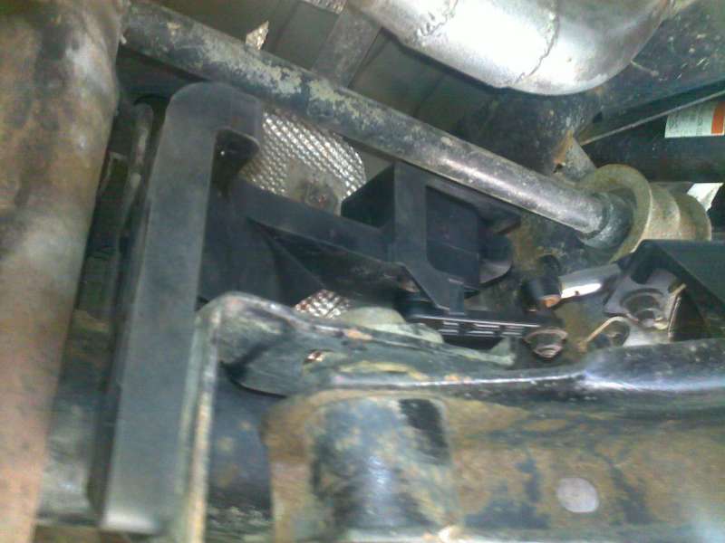

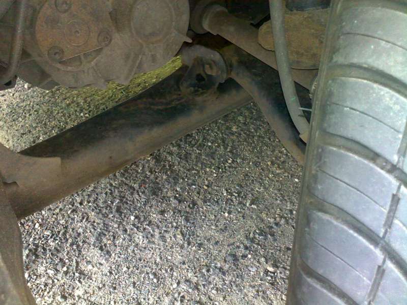

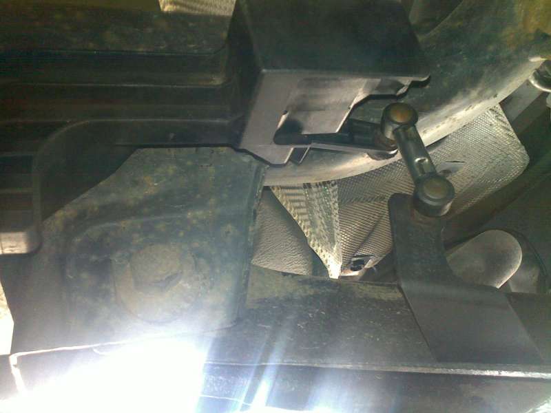

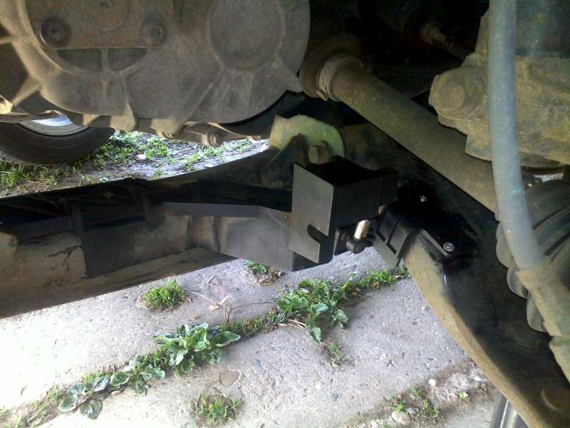

tak sem se dnes dostal k mechanickému nandání nivelace

- Boban

Re: Xenony - nivelace MONDEO
Dal si to presne tam, kam to patri
A uz to aj facha?
- Boban
- Příspěvky: 8641
- Bydliště: Havl. Brod (CZ)
ještě né, zítra budu dělat drátkařinu
