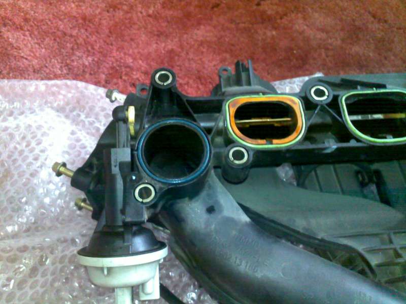

Tak 22.5. jdou klapky ven. Wizi je má venku, motor nejde slyšet, žádné cvakání , volnoběh jde bez kolísánní jako švícarky v otáčkávh, jaké mají být a rapidně se zlepšil zátah až do omezovače / 8 let starý 2 L na 2 kvalt za 100km/hod.!!/ . Na spotřebu to nemá žádný vliv, tak že zbytečné problémové věci montované výrobcem. Jen se asi posunulo rozmezí zátahu krouťáku, ale to se vyzkouší běžným ježděním na co ty klapky měly vliv při otevírání a zavírání. Maximálně , když se tomu bude více šlapat za krk, tak si to vezme o něco více. Na druhou stranu, kdo během jízdy u dvoulitru stále využívá plný výkon. Na slapší káry a normální předjíždění mně bohatě stačilo točit do 4000 ot. Tak jak to provedu, dám vědět rozdíl chování a spotřeby motoru.

Před chvilkou podal Wizi tyto informace.
Tak od včerejška jezdím bez klapek (předtím jsem jezdil s natvrdo otevřenými), zmizelo rachocení a klapání podobné zvuku vadných hydroštelů, na chodu a zátahu motoru žádnou změnu nepozoruju. Lítá to jak raketa, na dvojku jsem to (v rámci testování samozřejmě) rozjel na kilo.
Ven šly klapky, hřídelka i podtlakový ovladač, hadička od podtlaku se zaslepila.
Měl jsem už skoro namále, na prvním válci byla klapka už dost vymletá a držela jen na jedné straně. Prakticky všechny měly vlastní uložení podstatně zmenšené a uložení ve futrech bylo vymleté do oválku. Díry jsou zašpuntované, jak na kraji, tak mezi jednotlivými trubkami, aby na sebe neblafaly.
Nevím, jestli jsem to už psal dříve, ale musím to zdůraznit znovu - po této zkušenosti naprosto nechápu, k čemu tam jsou. Jestli to není akorát nějaký ekologický ojeb.
Funkci klapek mám docela dobře nastudovanou a fungují tak, že v nízkých otáčkách jsou naplno otevřené a při vyšších se zavřou, takže motor škrtí.
Je to tedy přesně naopak, než jsem se dočetl na cmc a jiných fórech, kde se razily teorie, že v nízkých je to zavřené, aby to lépe míchlo směs v nízkých otáčkách a zlepšovat tak krouťák, spotřebu, emise a kožíšek králíčka Azurita. Není to pravda, takže jejich účel je mi záhadou, zvlášť když je to zdroj takových problémů.

ballu máš naprostou pravdu
, nedalo mi a šel sem hned do regálu v ložnici kde mám schovaný sání.
Je tomu opravdu tak když sou otáčky malé je to otevřené
a když vyšší - podtlak v sání větší klapky se zavřou

Jo máš pravdu, na něho jsem zapomněl, konkrétně on měl dodat rozměry otvorů čepů pro klapky Wizimu. Já bych je pak nechal udělat ve větším množství záslepky na soustruhu , a jen by se to přes lepidlo do otvorů nakleplo / soamozřejmě oválné otvory zkalibrovaný na stejný rozměr stavitelným výstružníkem/. Technicky na tom pracuji delší dobu ale prakticky provádí Wizour.Já před panelákem akorát mohu kontrolovat kolik přibylo škrábanců na laku od těch autoškolních rychlokvašek.

ballu nedalo mi opět abych nešel vytáhnout sání z regílu a udělat pár pokusů, zjistil sem, že když udělám čepy 12mm půjdou pěkně nalisovat bez nějakého pnutí aby ten plast nerupnul, bo výstružníkem by to šlo,ale tak dlouhej teda nemám

Jestli je to tak velký průměr, tak to není potřeba ani dělat. V kovomatu mají od průměru 8 a výše umělohmotné zásleky děr za pár haléřů . Stačí pak jen zakápnout sekundovým a naťuknout. Před hodinou jsem se byl podívat do motoru, co je třeba odmontovat pro úpravu. Ale kašlu na to . Wizi mně dohodl u mechanika, co mu to dělal, že to naplánuje i pro mne. Tak to budu dělat v Jeseníku asi toho 22.5. Má to v ruce , ví co kde a já u paneláku tak kulové. Cena za práci kolem 1500 Kč a tutovka že to bude OK.

Chlapi, nechcem do toho nejako zvlast pitvat, ale nie je to tak, ze podtlak v sani je najvacsi, ked je skrtiaca klapka privrena a tento podtlak klesa s otvarajucou sa klapkou?Boban píše:Je tomu opravdu tak když sou otáčky malé je to otevřenéa když vyšší - podtlak v sání větší klapky se zavřou
http://en.wikipedia.org/wiki/Map_sensor
Ono je to asi jedno, ale ja som bol doteraz v tom, ze je to tak ako pisem...
Focus 5D, 2.0 Duratec, Ghia, Chill metla
Bol : Focus II, 5dv., 1.6 TDCi, 05/06, Jeans
- Příspěvky: 4915
- Bydliště: Zlín
Re: Konstrukční chyba sání DURATEC HE
To máš pravdu, ale dumem , proč ten podtlak je v místě, kde to nedává smysl, žádná trubka k posilovači atd. Spíše se přikláním k emisím , je to mechanicky přiškrcený výkon nad 4500 ot. protože při logicky plně otevřeném sání to musí trhat asfalt. Aby k tomuto nedocházelo a z plného výkonu nemusel zaseknout motor omezovač tak to škrtí pomocí podtlaku plynule přes upadávající klapky. Toto je jediné logické vysvětlení, protože jiným způsobem výkon a krouťák daný konstrukcí motoru neovlivníš. ŘJ která je nastavéná na směs těžko přemluvíš aby dávala méně. čím více vzduchu tím čidlo směsy dá i více benzínu do vstřiku. Jediná možnost a toto je to řešení , že za klapkou pedálu plynu je další ta naše podtlaková která pak nad určité otáčky ten vzduch tam nepustí a tím není vzduch není i beneli a výkon a EMISE klesají.
