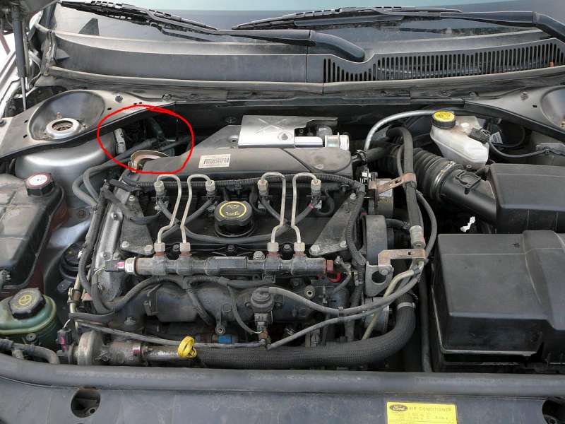

U mondea se nechází pod sklem před spolujezdcem.Přístup je k němu slušný,ale já sám neměním.Vše mechanici....
Fotku jsem si půjčil od pavla 3.0.9.V kroužku je palivák...

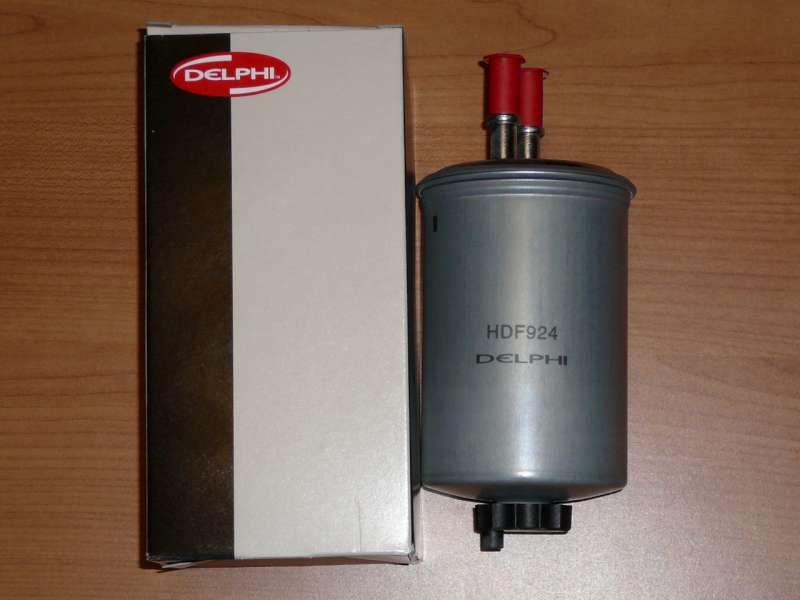

Pánové a nezapomeńte na jednu důležitou věc, pouze jeden filtr je vhodný pro naše citlivé TDCi motory a to Delphi HDF924. Žádné náhražky typu Bosch, Mann apod.

Právě tohle řeším na jednom německém fóru. Na Ebay nabízejí sady filtrů pro Mondeo za 1/2 ceny, ale ne všechny obsahují ten správný naftový HDF924. Jinak u Mannu jsem to náhodou zjišťoval a má 2 mikrony. Ale to ostatní (např. dobré oddělení vody apod.) nevím. Navíc originál Delphi je levnější než Mann, takže není co řešit. Iggyrock
