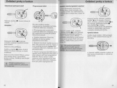

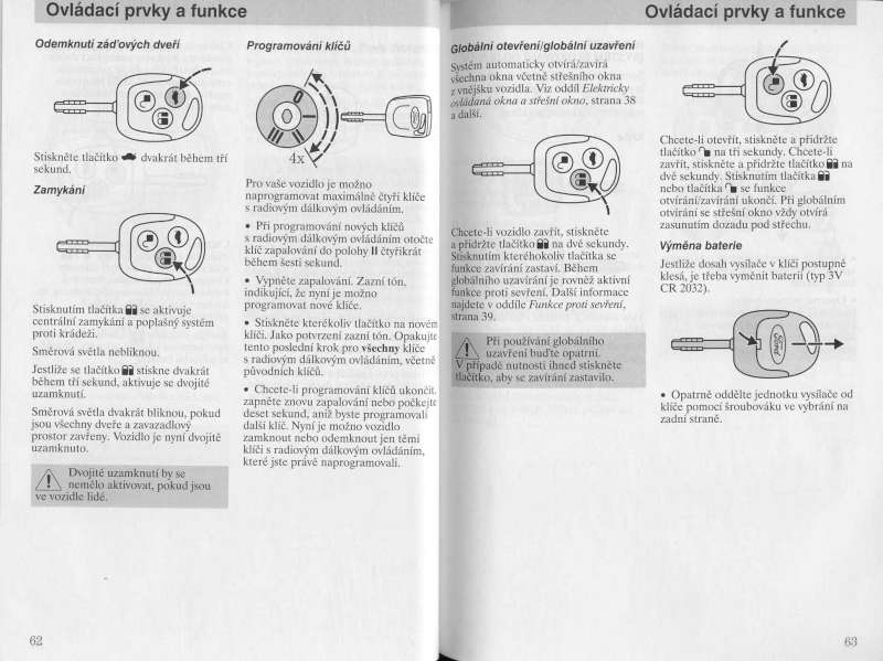

iggyrock: A sorry, už jsem na ten první píspěvek zapomněl... A jak se teda programuje ten nový dálkáč? To mě zajímá... Je to složitý?

Příspěvek od m.a.x.i.m.u.s » 26.05.2009 11:01
ivoch: řekl bych, že je to toto:

Příspěvek od Rumcajs1 » 26.05.2009 11:43
no jo, ale tohle je programování dálky na centrál, to je bez problému, ale nějak se musí ještě nakódovat imobilizér. Ale taky se to doma prý dá a postup by měl být podobný jako to programování dálky, tím myslím mačkání, točení a tak :mrgreen:

Příspěvek od iggyrock » 26.05.2009 12:00
Jo, je to hodně podobný. Na DO potřebuješ pouze 1 klíč + ten nový, kdežto na imobilizér potřebuješ 2 klíče + ten nový. V manuálu to je popsáno - práce asi 5 minut :-). Iggy

Tak to bude toto? :mrgreen:
