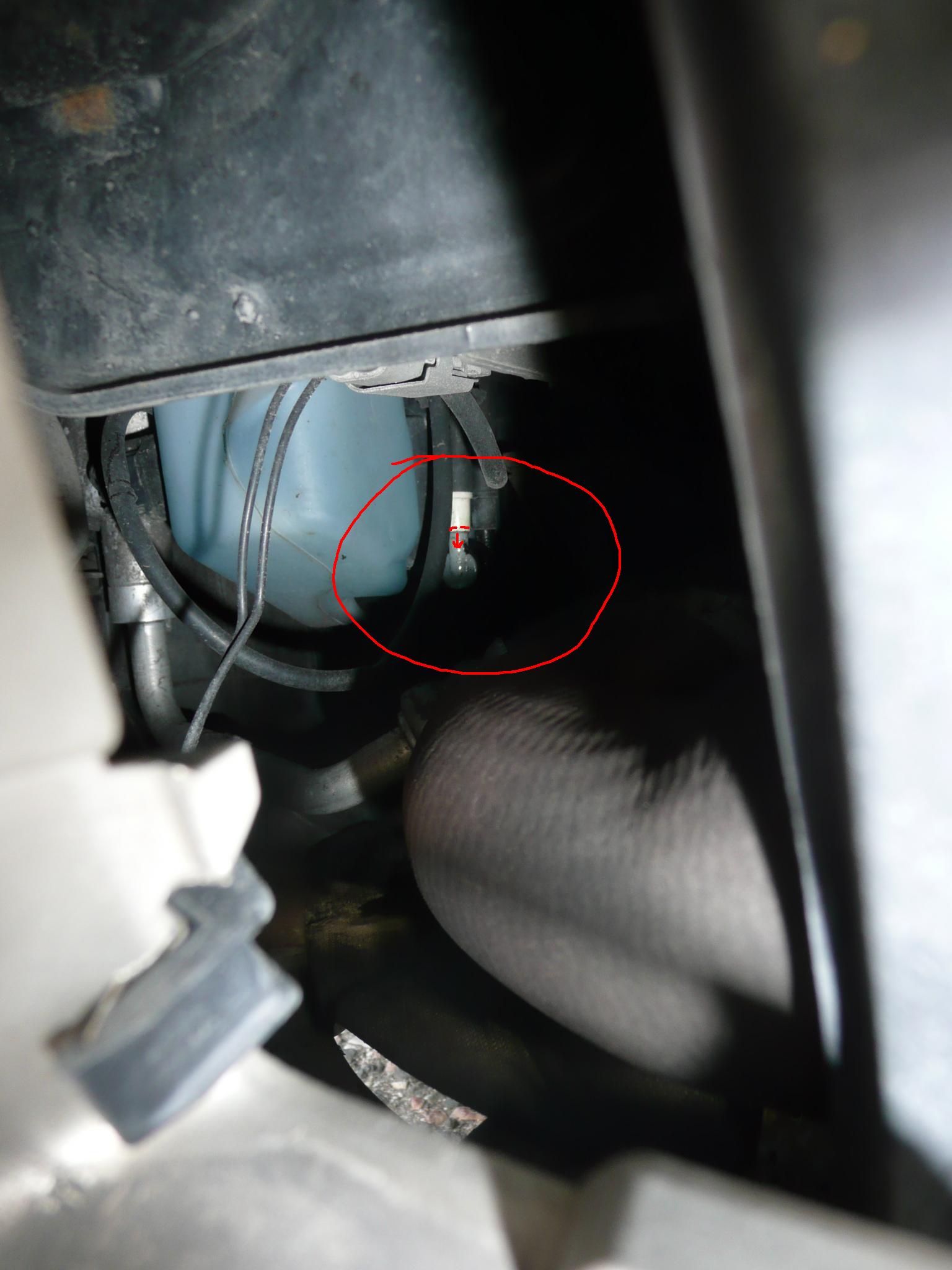

Tak poslední dobou nacházím pod nárazníkem na straně spolujezdce loužičku.Nechal jsem pod tím bílý papír a ten byl ráno modrý,takže je to voda z ostřikovačů.Tak jsem sundal dekly na spodku a snažil se zjistit odkud to kape.Byl tam špatný přístup,ale vypadá to na jednu hadičku při přechodu tekutiny z nádobky do hadičky.Řešil jste to už někdo?Napadlo mě sundat podběh.Dostanu se tam přes podběh dobře?Chci to pořádně osušit a zasilikonovat.Myslím,že je to opravdu v nějakém spoji....

Re: Ostřikovače MONDEO
Mne tiez tiekla voda priamo zo spoja medzi nadrzkou a hadickou. Zdvihol som auto, zhodil podnaraznik, prave predne kolo a plast okolo kolesa. Ale pristup tam neni aj tak dobry. Ja som mal tu hadicku len povytiahnutu, takze som ju tam zatlacil a uz nekape. Vela stastia

A pokud koukneš na mou fotku,tak hadička je nasunutá na tom bílým válečku???A to celé si domačknul na hrdlo od nádržky...Mě to totiž pokapává přesně kolem toho bílého válečku.Když jsem se toho dotknul,tak měla vůli do stran,tak je možná povytažená jako u Tebe...
No len praveze ja som ju este viac povytiahol a uz nekape. Lebo ked som ju potlacil smerom dole, cize akoby do nadrzky, tak nekvapkala, ale tiekla. Ja som to mal presne v tom bielom spoji. Skus to povytiahnut a uvidis

Tak jsem vypil asi litr směsi do ostřikovačů a nevim nevim.Přístup je tam opravdu hodně na prd.Lezl jhsem tam přes podběh.Nefotil jsem,protože nebylo nějak co.Spojky maj vůli,ale nepodařilo se mi je dostat do takové polohy,aby to neteklo.Tak jsem to pořádně vyfoukal fénem a celý spoj oblemcal silikonem.Tak doufám,že to stačilo...
Kota: Mně to taky teklo z té nádržky a to na obou vývodech. Dělaly to ty přechodky. Takže jsem je spodem vytáhnul, tu přechodku z tama zrušil, hadičku dal zpět a dotáhnul jsem to stahovací páskou. Teď už to neteče.
Tak to mě hodně mrzí,že jsi to nenapsal dřív.Mohl jsem to udělat daleko jednodušeji a dřív.No,snad to nepoteče a pokud jo,tak to budu muset znovu rozdělat....
Tak silikon přes ten tlak stejně propouští.Proto mi prosím řekni jak si na to šel...Prostě si jen za ty dvě hadičky za táhnul a ucvaknul je hned za tou plastouvou spojkou?Pak si tu hadičku nasadil na ten protikus od nádržky a stáhnul tou elektrikářskou páskou?Nerad bych vymýšlel vymyšlené...
Kota: Přesně jak říkáš. Ale stáhl jsem to stahovací plastovou páskou. Stahují se tím kabely v PC apod. Tady tohle: http://www.luxus.cz/obchod_pic/paska_cerna-1.jpg
