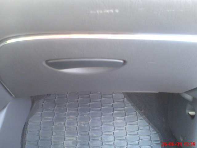

Chystam se ted o víkendu (když počasí dovolí) menit filtr a dezinfikovat a mám otázku.
Když zapnu vnitřní oběh, kudy nasává systém vzduch z kabiny?

Příspěvek od Stehnak » 26.06.2009 10:31
Z prostoru za zaviraci prihradkou pred spolujezdcem.
3 sroubky a je venku - prihradka. A pak uz to uvidis...

Wall-E:
No ja tam teda zadne sroubky nemam.
Ale je to velice easy.
Takze
A pri zmacknuti tlacitka vnitrni cirkulace se oevrou dvirka cirkulace a sem pri pustenych vetraku na plno pnastrikas dezinfekci :wink:
A zde vidis mechanizmus vnitrni cirkulace. Ted je closed
Tenhle nesmysl uvolnis tim ze ho posunes do leva
Kastlik vis kde je  :mrgreen:
