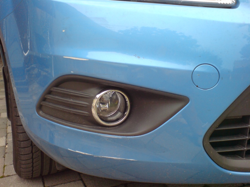

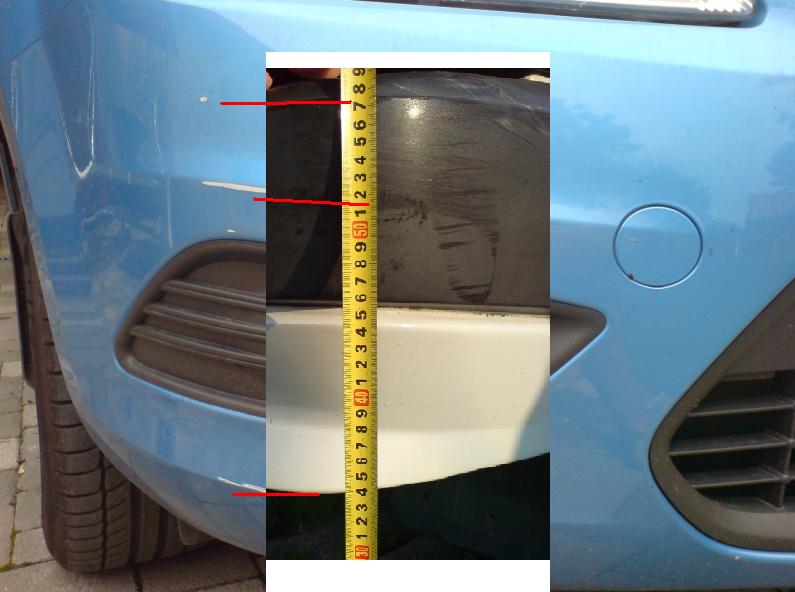

tak mi vcera nejaky "dobry" kolega nechal na parkovisku v praci pekny odkaz... (som chuj a neviem cuvat...)
tak co s tim...
tie biele ciary pod hmlovkou su od jeho farby to islo pekne riedidlom dole nasledne vycistene liehom a bohuzial tie horne skrabance a najme ten hruby cca 5mm sirka su moja farba... bauuuuuuuuuuuuuuuuuuuuuuuuuuuuu nove auto
zakryje to ta farebna ceruzka od fordu alebo to nebude pekne a radsej streknut pri nejakej prilezitosti... ????

modrá je dobrá ale iba ako farba auta

..ak to ma byt ozaj pekne,tak iba lakovat do zastreku

asi 30 rocny kolega z prace... sak co mam stareho Fiata tak jebem na vsetkych a na vsetko... clovek si horkotazko kupi auto na uver,... este uvidim ci to bude ta ceruzka alebo to streknem... ale to asi pockam na viacero dareckov a dal by som to naraz...

sak ked je to kolega, tak sa hadam dohodnete...

sak jasne ze skusim sa dohodnut... len viete u nas pracuju dost ako to napisat "jednoduchy" ludia, ktory su schopni aj za ovela mensiu prkotinu ti na kapotu vyliat brzdovu kvapalinu... (nestalo sa to raz...)

Já jsem takovou stejnou oděrku vyřešil lakovací sadou z Fordu. Účel ti to splní (nepůjde to tolik vidět) a jak budeš lakovat víc věcí, tak si to necháš stříknout všechno naráz.

tiez to vidim ako najschodnejsie riesenie... sak o tyzden idem ku koisovcom na garancku tak to preberiem aj tam...

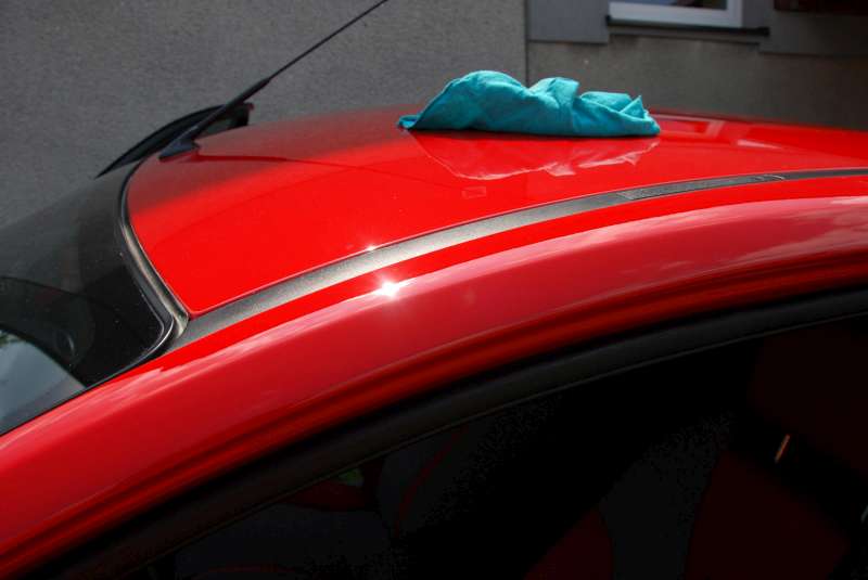

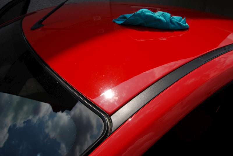

Nedavno jsem se dostal k temto pastam :
http://shop.mvservice.cz/produkty-3/str ... 4/c68.html
http://shop.mvservice.cz/produkty-2/str ... 3/c71.html
Uz 2 dni s nimi pracuji a pokud se podari mi to nafotit, ukazu vysledek. Zatim muzu rict, ze je to pecka
. Mizi nejen hologramy, ale i mensi skrabance. Lak vypada jako novy. Kde ani toto nepomuze, je ovsem predni kapota po kaminkach...
Tak mi poprejte stesti
neologic
- Příspěvky: 22
- Registrován: 20.05.2009 09:47
Re: Opravy a údržba laku, mytí, autokosmetika....
Naposledy upravil(a) neologic dne 02.02.2010 18:42, celkem upraveno 1 x.
- Marťas
- Příspěvky: 9172
Dnes jsem konecne skoncil
. Auto jsem umyl, vysusil, pote prebrousil pastou 3M Fast Cut, pak rozlestil pastou 3M Ultrafina SE. Krome strechy a narazniku jsem udelal vsechny panely karoserie (strecha bude na rade, az sezenu poradnou lesticku, momentalne jsem mel kotouce upnute na vrtacce). Na aute je jeste Hard Shell Turtle Wax. Skoda jen, ze Ford nedela moc kvalitni laky. Videl jsem podobnou praci na Lexuxu a to bylo teprve vzrcadlo. Vysledek posudte sami, lepe se mi to nepodarilo nafotit....
