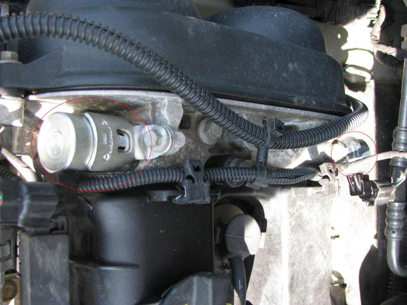

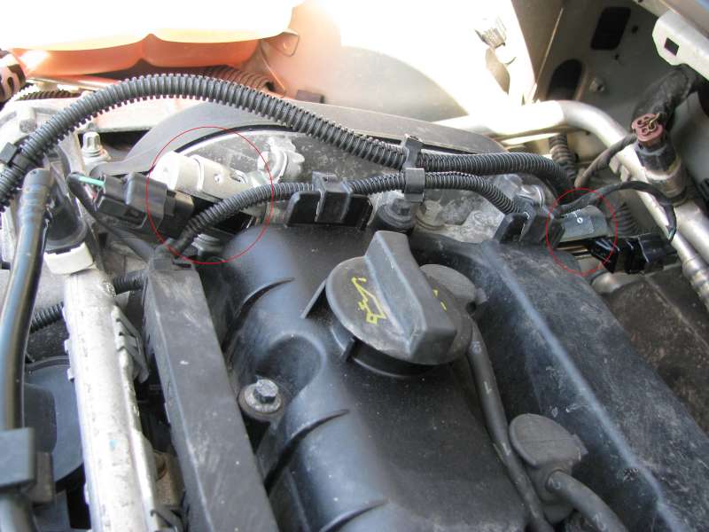

Mam tam dokonce 2 - jedno na vacce sani a jedno na vyfukove. Je to na strane jako jsou rozvody. Na druhe strane jsou jeste 2 dalsi mensi cidla, ktere tam ma kazdy benzinak. Vyfotil jsem to, ale nemam s sebou kabel - ale urcite to dodam.
Ty silnejsi 1.6 to pry maji vsechny, urcite bvsechny s VCT. Ty slabsi 74kW to pry nemaji.

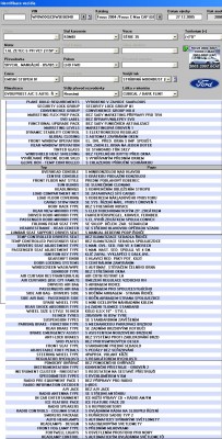

No taky jsem koukal, VIN decoding v priloze. V pojistovne to taky nemohli najit, tak tam dali Ti-VCT. Motor je tam 100% puvodni - kupoval jsem sice v Nemecku, ale od svagra (segra se tam vdala), ktery to auto kupoval jako nove a motor urcite nemenil.
Lambda sondu merili v servisu, ta by mela byt v pohode.

BoraBora
Příspěvky: 155
Registrován: 20.05.2009 11:26
Bydliště: Praha 10
Re: Čidla vačkové hřídele
Příspěvek od BoraBora » 19.08.2009 10:05
Ja nevim, ze by chyba v dekodovani VINu? Neco podle ceho to na jisto poznam?

Čidla vačkové hřídele - foto
Příspěvek od BoraBora » 20.08.2009 10:34
Dodavam fotky, co se mi tam presne menilo
