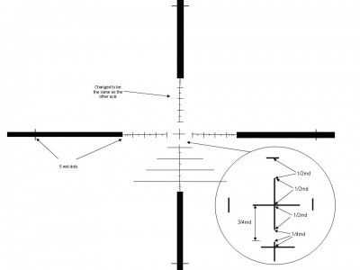

madbugie píše:no k tomu mildotu... tusim je True... :D
Ano, mas pravdu. V papieroch som nasiel napisane "True mil dot". Ale nikde som nenasiel, ako sa to vypocitava. Je tam len takyto obrazok:

true mil dot znamena ze vzdialenost medzi dvoma bodmi cize 1 mil je presne 1 miliradian co je uhlova miera a pri tomto zvacseni zodpoveda 1 mil jednemu miliradianu (ono u pevneho skla s 10 x zoom je to jednoduche...), lebo nie vzdy je velkost mildotov zhodna s miliradianom a ked to sedi tak je to dobre aj ked u vzduchovky ma mildot skor balisticke vyuzitie
ale ked mas viariabilne zvacsenie napr. 6 - 24 x tak vzdy je vyznacene cervenou napr 10 alebo 12 a to znamena ze pri tomto zvacseni zodpoveda 1 mil jednemu miliradianu pri inych zvacseniach uz to nesedi a ten vypocet by sa musel upravovat...
