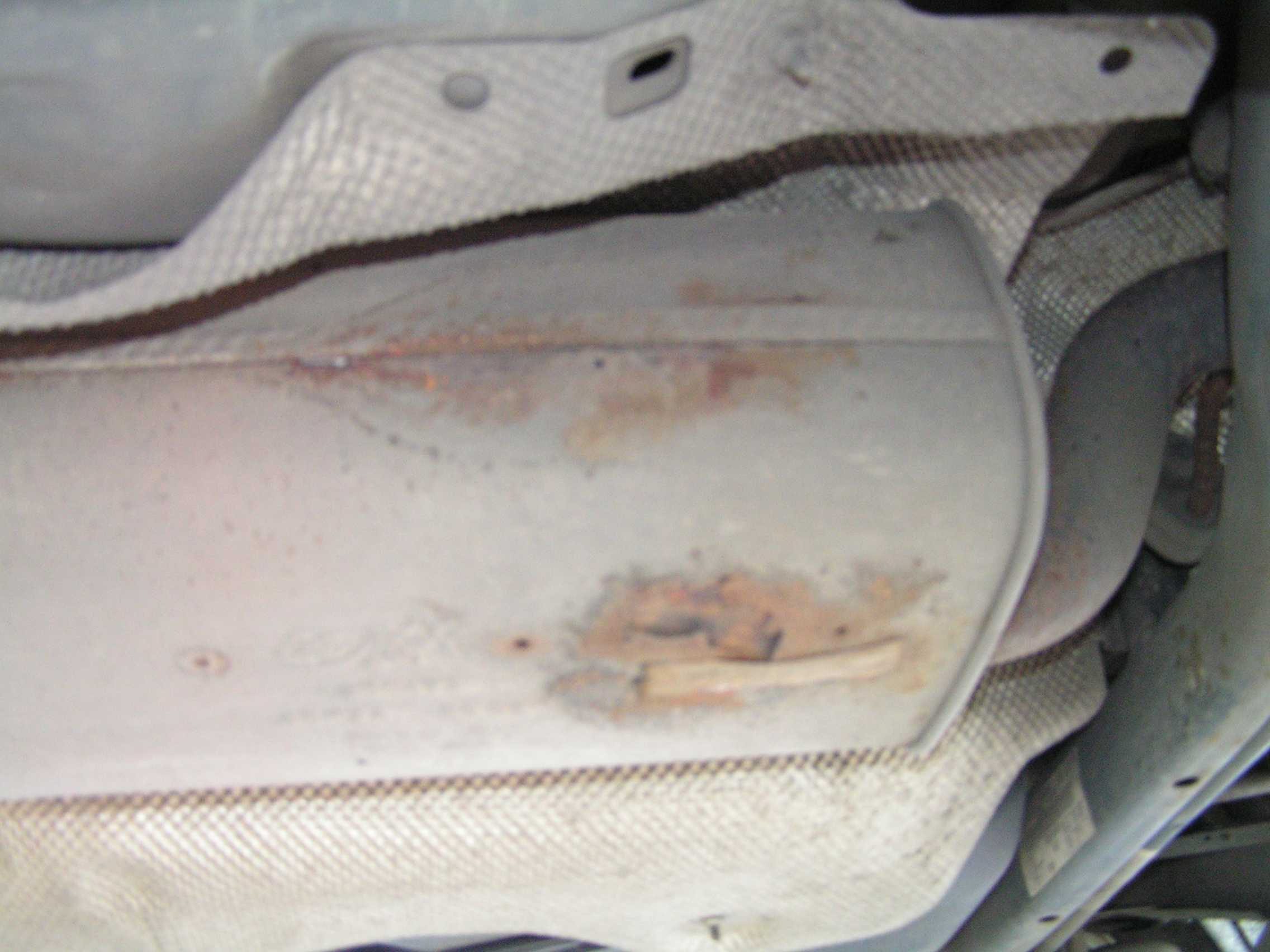

tak ja som pri kupe mal toto:
na tej poslednej foto je obity spodok za prednym kolesom (na obidvoch stranach, ktovie kade predchadzajuci majitel lietal, opravene aj ked lak sa uz nedal presne trafit, ale mohlo by sa to dat v pohode dolestit napriklad tempom, len ma to nejako teraz nekasle, hlavne ze to nepokracuje...)
na prvej, tretej a stvrtej je foto zavesenia prednych dveri a na obidvoch stranach je hrdzava ta matica, mate to aj vy?
a druha ukazuje moj vyfuk pri kupe...ale to ma tiez nese... kedze to nie je derave...tereaz je to horsie a na stk s tym nemali ziadny problem...takze az sa prederavi, tak vymenim...
ono to auto ma nabehane 147k km, takze asi sa nie je co cudovat
ale takato povrchova korozia na podvozku je normalna, to by muselo byt cele z nerezu, alebo nejakych kompozitov a to by potom to auto nestalo to co stoji

Ta hrdza na skrutkach zavesenia dveri podla mna svedci o neodbornej oprave v minulosti.
Vyfuk na tie km podla mna este v pohode
Tie otlcene prahy...neviem,kde a kym to bolo jazdene,ale nechat to vykvitnut az do takehoto stadia je ozaj nezodpovednost.
