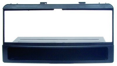

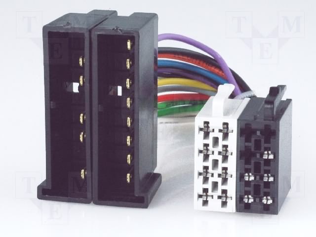

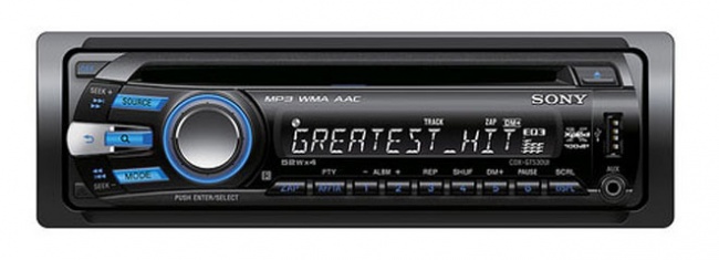

Tak se podělím krátce o zkušenosti s SONY CDX-GT530UI
cena: 3 300kč i s DPH,
30kč redukce ford-iso (+100kč pošta),
http://www.tme.eu/cz/katalog/artykuly.p ... DZRS-AS-3B
290kč rámeček (+100kč pošta)
http://www.vltava2000.cz/gsm-caraudio/g ... 10-0-.html
+ funguje i s mou 32GB flashkou
+ úžasně hraje
+ úžasně hraje
+ je super
- modré podsvětlení tlačítek je moc ostré - kdyby to svítilo o 1/2 bylo by to super, takhle to v noci hodně ruší.
- po stisknutí kolečka se člověk dostane do ekvalizéru, pěkně naprd, když omylem zmáčknete kolečko a chcete přidat zvuk...rozhodíte si nastavení (tuhle chybu kritizují snad všichni)
Repro v autě mám origo Ford a hrají naprosto úchvatně. S původním origo rádiem sem nevěřil, že jsou ty repro dobrý, ale teď...nemám důvod měnit.
Když dám naplno basy, tak nepotřebuju subwoofer. A hlavně NIKDE NIC NEDRNČÍ a NECHRASTÍ a NECHRČÍ.
I když to osolím tak to hraje čistě, max se to pak zkreslí, ale nedrnčí a nechrčí.
Jsem nadmíru spokojen, teď si budu dodělávat ovládání pod volant a uvidíme, jak to dopadne
DODATEK: Mám dojem, že kolegové v polsku asi špatně zapojili tu redukci ISO-FORD, protože při nastavování balanc na rádiu mi to jede naopak - levé v pravo..a přední v zadu...ale to je maličkost, stačí jen točit čudlíkem na druhou stranu..a nebo si to přepinovat(5min práce)
Fotky přikládám

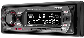

Já mám ten samý rámeček a redukci co SiebenCZ, ale rádio mám Sony CDX-GT300.
Sice nemá USB ale jinak to hraje super, ani nepotřebuji subwoofer a dobře to vypadá.
SiebenCZ rozhodně dej vědět jak jsi uspěl s tou redukcí, to mě zajímá.

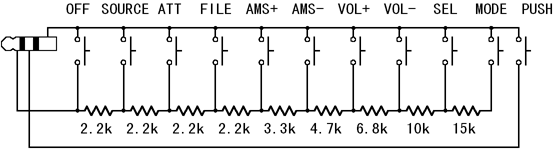

Koukal sem na zapojení toho ovládání SONY
A pokud si to myslím dobře...tak si budu moct vybrat, který tlačítko bude co dělat. Bude totiž jen na mě, jak si to zapojím
Dneska odmontuju ovládání zpod volantu a doma kouknu jak to funguje tam
A ještě si budu moct vybrat ja kto bude velký - jestli z normálních odporů, nebo z SMD
Ale místo je všude dost...takže asi klasika - ale smd jsou levnějí...uaaa to je dilema

takze mam-li vse shrnout:
plusy:
+ kvalitni neutralni zvuk
+ rychle nacitani USB pameti
+ bohata vybava (RCA, IR ovladac)
minusy:
-intenzivnejsi podsviceni bez moznosti regulace
-kolecko hlasitosti by mohlo jit lepe uchopit.
Ty minusy jsou pro me pomerne zanedbatelne, ale co clovek to nazor.
Ja jsem zatim maximalne spokojeny.
