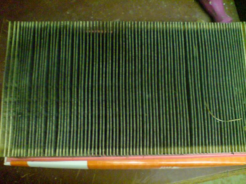

K výmene filtrov som sa dostal az vcera. Ten vzduchovy bol riadne začunený. Zmenu som pocítil hned pri prvej jazde. Zaberá to uz niekde okolo 2000ot./min. Uvidíme ako si bude fikusik vodiť ďalej. Pridal som aj fotky vzduchového fltra.

jestli to není ještě původní :wink: , jinak podle toho jak filtr vypadá by měla jít poznatelně i dolů spotřeba

Tak jestli ti citelně narost výkon po výměně toho hnoje (vzducháč) cos tam měl do te´d tak chci vidět, co to provede po výměně palivovýho filtru. Předpokládám že taky nebyl měněn. Jinak spotřeba 5,8l je celkem good, tak už asi dolu moc nepujde.

Miro: Vymen dalsi vzduchac za sportovy a pocitis turbo uz od cca 1500ot. :wink:
