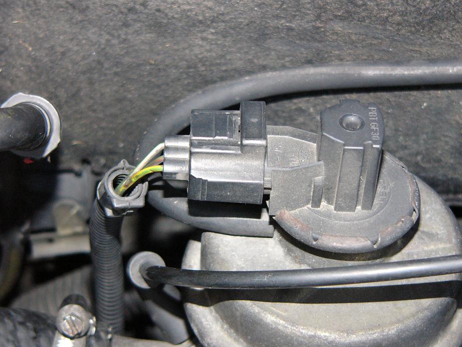

Nemohl by mi nekdo poradit? Asi před čtrnácti dny se začalo hlásit palivové čerpadlo (TDDi 2000), tak jsem poslal auto na diagnostiku, tam to našlo asi osm chybovým hlášení, které jednoznačně ukazují na to čerpadlo a mezi nimi i chyba od snímače tlaku na EGR ventilu. Když auto prohlídli a snažili se eliminovat chybová hlášení, tak zjistili, že snímač je odpojený, odizolovaný a celý svazek pěkně zakrytý. Nevíte jaký důvod by to mohlo mít? Zaslepený EGR ventil? V servisu ho nerozebírali, takže nevím. Po napojení snímače se chyby na diagnostice už neobjevovaly. Díky za reakce

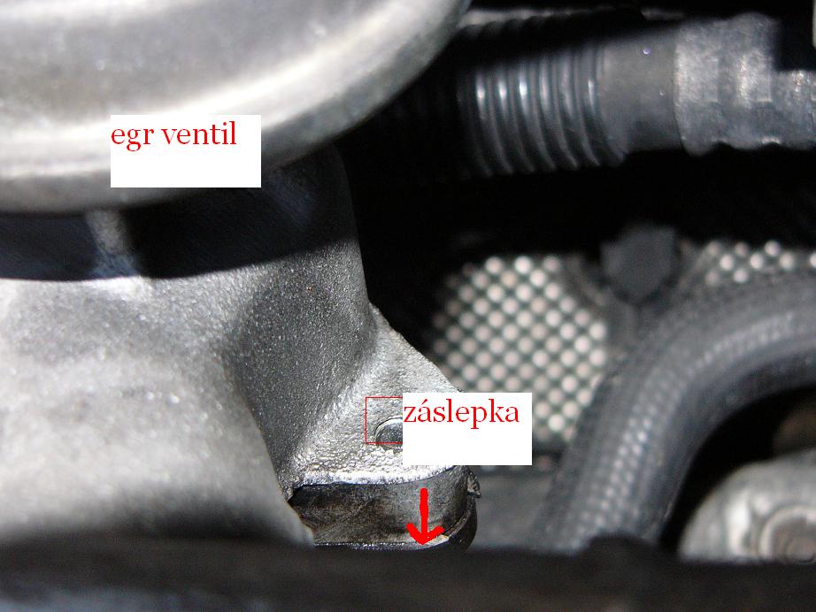

Re: Jak zaslepit EGR ventil Tddi
Zdravím hosy,kdyby jsi měl egr ventil zaslepený tak záslepka jde většinou vidět,viz.foto.Ty jsi měl odpojený přímo konektor na egr ventilu?viz.foto.S tím čerpadlem je to vždycky průser,když se opravdu posere,já sám se toho bojím jak čert kříže.Ale když píšeš,že po zapojení to chyby nehlásí,tak je to záhada.Auto ti přestalo jet,nebo jede normálně,nebo ti blikala konrolka žhavení?Třeba to nebude tak hrozný uvidíš no,pak dej vědět.

Diky Tabi, ten můj problém s čerpadlem a jeho řídící jednotkou se projevuje prazvláštně. Když je to studený, tak vše funguje. Problém nastává po cca 30 - 40 min provozu, motor vypíná, blikající kontrolka žhavení. Pak to za jízdy znovu nastartuju a jede se dál, frekvence tohoto problému se zvyšuje a dělá to třeba každou minutu, mám pocit jako když je brutálně zavzdušněný potrubí protože to třeba párkrát škytne než to vypne úplně - už s tim nejzdim, a jen čekám na jednoho maníka, kterej má forďáckou diagnostiku a ještě otestuje nějaký další kritický místa, ale nevim, asi to bude na výměnu. Ještě jedna zajímavost - když to chladne cca po 20 min jízdy - tak to nejde nastartovat. Jakmile to ale vychladne úplně, tak motor zase běží, jako by se nechumelilo. Nedávno jsem vyměňoval palivový filtr - mechanici netěsnosti hadiček vyloučili
Až se to vyřeší , dám vědět.
BTW přečetl jsem si po sobě tu zprávu s EGR ventilem a mám tam chybu - ten svazek ušmiknutých drátů od EGR snímače byl samozřejě zaizolovaný a skrytý, takže si stím musel dát někdo práci.
