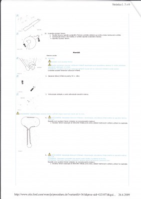

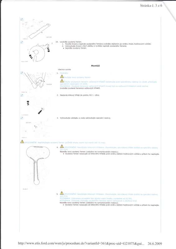

a muzes mi rict jak si nastavis kliku kdyz si povolis vačky ?
tady mas vytah z navodu jak se to ma delat .
