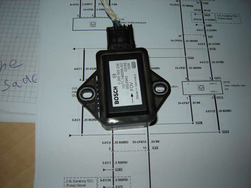

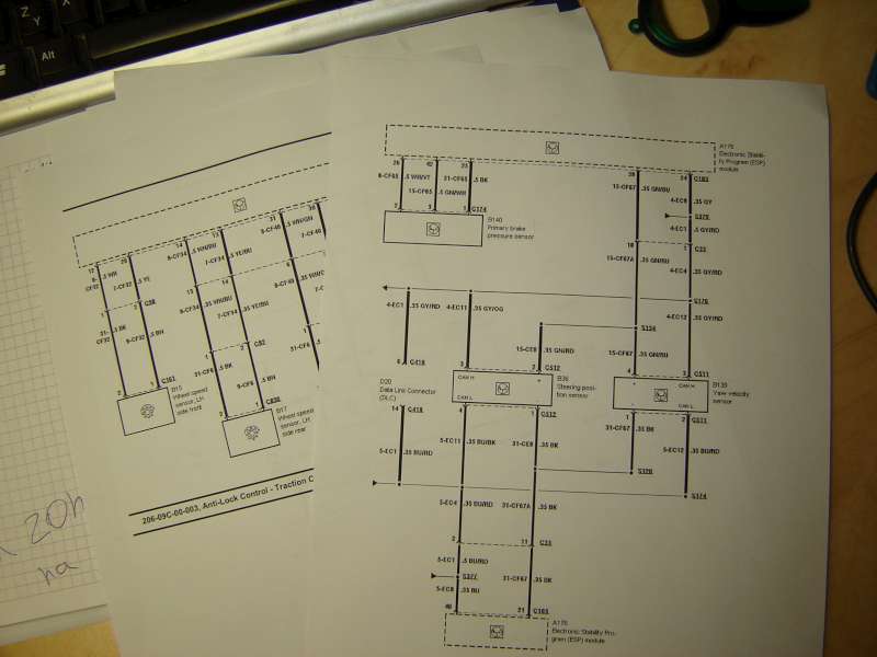

no trochu to vyvrátím, že gyroskop nemá nic společnýho s ESP jukni do schematu
jináč takhle vypadá je to finiš číslo 1128924 a cena 11405.00 Kč bez DPH

ještě mám jeden dotaz a prosbu, byl by někdo ochotný se k tomu gyroskopu juknout a proměřit jestli na pin 4 což je zelenomodrý káblík leze napětí a kdy se tam dostane a jestli na černým drátku je kostra ?? moc by to pomohlo díky moc za pomoc.
Ještě mě napadá když nemá denso gps signál přeci okamžitě vyhodí ikonku přeškrtlýho satelitu né? a to mě zhasne po chvilce co se denso zapne.

no tak to by sme společnýma silama měli, ale ještě aby to někdo proměřil
kam co leze, mám strach připojit 12V na něco co stojí 11000 bez daně
