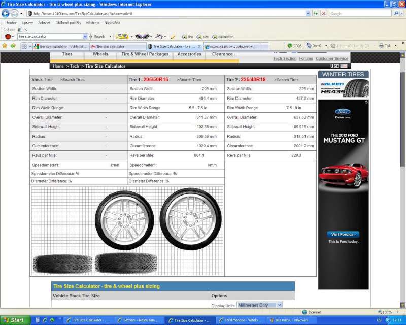

obávám se, že tomu tak není u 18" kol a 16" že u 16" je menší průměr a správně bys měl na diagnostice nastavit správný pneu
http://www.miata.net/garage/tirecalcold.html
http://www.1010tires.com/TireSizeCalcul ... ion=submit

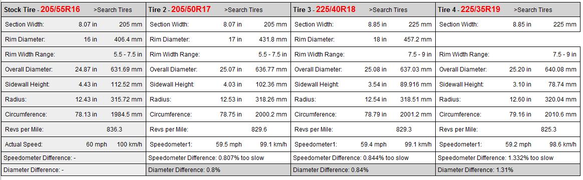

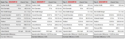

bobane 16" su 205/55 nie 50 a potom to sedí , inak by neboli pre mondeo schválené... ja mám v TP 205/55/16, 205/50/17 a 225/40/18 ...daju sa aj 225/35/19 ale tie nemá vela ludí v TP
tu som spravil porovnanie z tej stranky co si daval :

jaj sem vzal parametry z tabulky kde je uvedeno na 205/50R16 tak proto
http://mondeo.fordclubs.org/ nicméně v diagnostice se to opravdu nechá nastavit.
