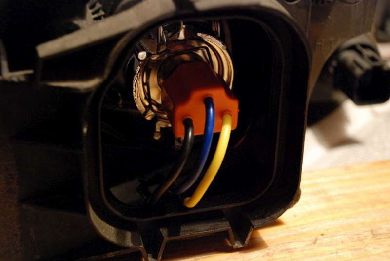

Intenzita svetel je silne zavisla na napeti. Altik dobiji nejmene na volnobeznych otackach, proto muze intenzita svetel poklesnout pri vyrazeni rychlosti. Muzes mit take chybny kontakt mezi patici a zarovkou.
Mi se originalni patice rozsypaly, tak jsem je nahradil klasickymi bakelitovymi, ty vydrzely jen 1,5 roku. Ted o vikendu jsem namontoval kvalitni patice H4 keramicke.
