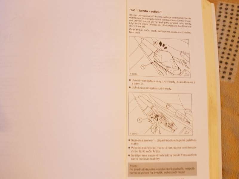

Prosím vás ako sa doťahujú lanká ručnej brzdy?

niekde vnútri,musíš dať dole tu manžetu a tam bi to malo biť

Fako sk píše:Prosím vás ako sa doťahujú lanká ručnej brzdy?
pokusím se ti to ofotit ,kdybych ti to chtěl naskenovat ,musel bych vytrhnout stránku :wink:
no žádná sláva asi by to chtělo jiný ruce :lol:

Díky moc za ochotu :)

Příspěvek od karolkopictures » 10.07.2010 21:18
super presne toto som myslel,a Ďakujem aj ja!

Není jednodušší kouknout do Etzolda?
