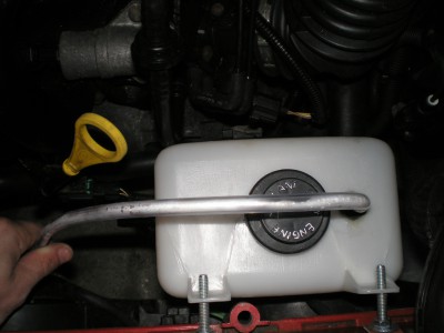

Hej, za normálnych okolnstí, keby sa len prisával vodík, následne vzhľadom k tomu, že sa tam spolu s vodíkom prisáva ak kyslík, lambda sonda by zaznamenala zvýšený obsah kyslíka, čo znamená chudobná zmes pre RJ a tým pádom by RJ úmerne pridala benzín.
Fizicky to je u mňa zapojené tak, že signál z lamda sondy ide do čiernej krabičky ktorá zvýši napätie o +200 až 350 mV a tým nepridá palivo. Bol som s tým aj v servise vo forde v Trnave a tam mi technik povedal, že aj tak mám momentálne bohatú zmes, i napriek tomu, že spotreba klasla o viac ako liter. No poznamenal, že pridávanie paliva mi spôsobuje aj MAP senzor- senzor váhy vzduchu, ktorý si vzhľadom k tomu,že vodík je veľmi ľahký, RJ povie, že auto sa nachádza pravdepodobne v nadmorskej výške okolo 2000 metrov nad morom a doplní nedostatok vzduchu palivom.
Lebo auto sa javý veľmi živé, no spotreba neklesla o 25-30 %, ale len asi o 16%.
Neviem kto to chcel vidieť aj tú nádobku na destilku, tak posielam.
Ford Focus 1.4 combi
