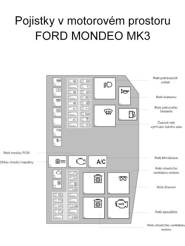

Andre, zkus se podívat do pojistek co jsou pod kapotou (napravo od baterky) jestli máš osazenou pojistku F8, ta by podle mého měla být právě pro tenhle vynález.
- andre.magnat.toulenu
- Příspěvky: 128
- Registrován: 20.12.2009 14:33
Re: Topení - Mondeo
Rumcajsi,díky pěkný obrázek
mrkni na předchozí stranku,tam mám foto,tu pojistrku tam mám..ale zdá se mi že to nějak nefunguje,jestli to tam teda je..
Ford mondeo combi rv.01 2.0 TDDi 85 KW
