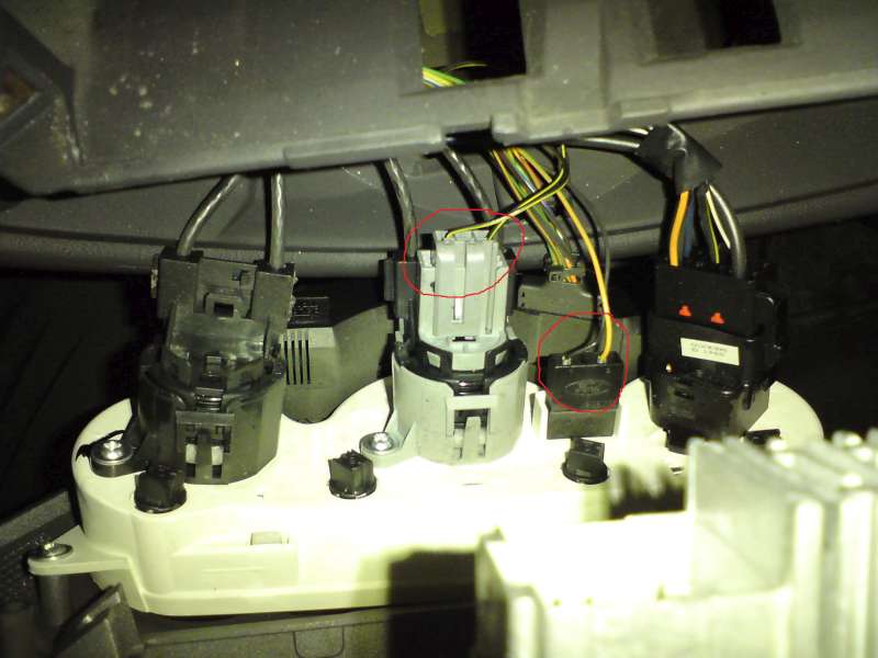

Tak jsem do toho vlezl, ale vůbec jsem se tam nevyznal. Netušíte někdo k čemu jsou tam ty drátky co jsem zakroužkoval?? Nevím co tam s těma ovladačema pořešit aby to fungovalo.
