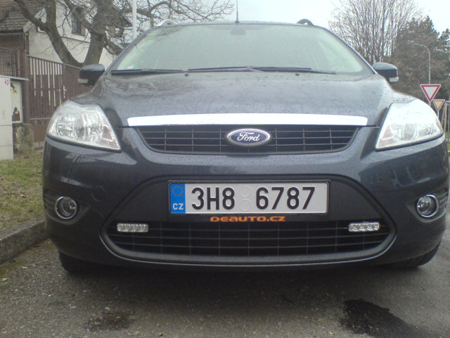

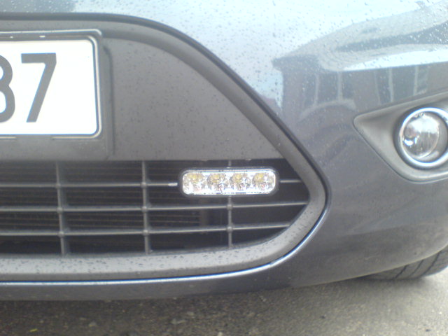

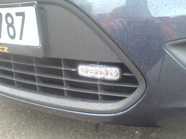

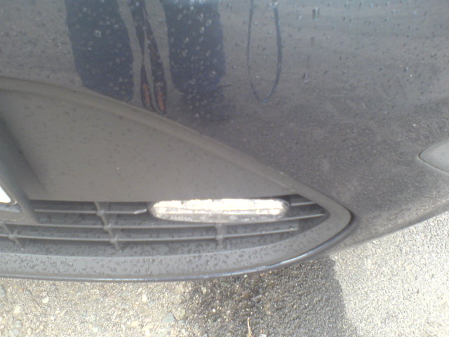

Pár obrázku,jak jsem vyřešil denní světla na FF po FL.Je to umístěné v plastové mřížce před chladičem.
NEW Ford Focus combi 01/2008 - royal grau,1.6/16V Duratec 100PS Trend Style-X
