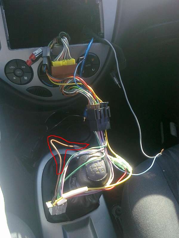

pratele, potrebuju radu ..
mam radio Panasonic, zakoupen adapter + kabel .. ale jsem zmatenej jak lesni vcela, nevim co kam prijde .. budu rad, za kazdou radu

Člověče co to je
Hele pro pořádek ta první fotka je to co máš v autě(nebo to už je k rádiu) a místo toho by jsi chtěl zapojit to co máš v obr 3 a 4?
To máš nějaké redukce na ovládání pod volant?

Damon: prvni je stav kabelu po odpojeni radia, obr.c2 ten muj Panasonic zezadu a dve posledni fotky jsou adapter + propojovaci kabel .. vrta mi hlavou jak to pozapojovat , a kam prijde zapojit ten cervenej vocas (posledni obr.) do radia
nic jinyho jsem bohuzel na netu nenasel (ve spojeni Ford - Panasonic)

No ten bílý kus co máš u šaltpáky jde normálně do Panasoniku ne? Nebo je to jiný kus?

no coz o to ten bilej, ten jde do radia, z nej to jde do ISO redukce (ktera je vlastne obsazena uz v tom adapteru (malej hnedej+cernej "bimbas")
.. tim padem by mel zbejt neobsanezej ten velkej cernej a bilej, to by nemelo bejt podstatny .. ale fakt nevim co s tim cervenym bimbasem
.. jediny kam by ho slo strcit je dira na antenu ..
takze nastava otazka, zda je vubec k tomuto radiu pridelat ovladani pod volantem

globe jasný, k Panasonicu jde dodělat ovládání pod volantem, sám mám Panasonica a ovládání pod volantem funguje, co máš za typ rádia? Podporuje ti vůbec to ovládání? Z těch tvých propojovacích kabelů jsem zmatenej, podle mě by to mělo fungovat jen s tím adapterem, nezkoušel jsi to? Už si nepamatuju, jak to mám zapojený, ale zítra budu vyndávat rádio, tak ti to můžu nafotit a omrknout, adapter mám trochu jinačí, jsou dva vstupy z origo ovládání, jeden na +12V a výstup do rádia, který jsem propojil s Panasonikáckým konektorem
EDIT..........
Jasný už vím
, nacvakáš iso propojku s tou černou krabičkou mezi konektor k origo rádiu a ISO k Panasonicu , do ty černý krabičky zapojíš konektor z propojovacího kabelu, červenýho bimbase ucvakneš
a ten kabel propojíš s hnědým kabelem s černým proužkem, který vede z konektoru rádia a finito, kapiš to?

fplisek: radio to je Panasonic CQ-RX102N
ted jsem z toho jelen jeste vic
, ale diky
pokud to chapu dobre, tak myslis vyndat ISO ktery tam mam a nahradit ho koupenym adapterem (kterej uz ma v sobe ISO zapojeny), do cerny krabicky adapteru strcit propojovaci kabel, cervenej bimbas strihnu v pulce + strihnu hnedo-cernej kabel vedouci z konektoru radia a spojim je spolu .. je to tak ?
na tyhle elektro machinace-variance jsem levej jak praseci kopyto

globe přesně jak píšeš, nahradíš ten iso konektor co máš tím novým, musíš napojit na nový všechny tři konektory z origo rádia, protože v tom třetím je právě kabeláž ovládání od volantu, u červenýho bimbase stačí jen ustřihnout ten konektor a hnědý drát s černým pruhem stříhat nemusíš, vede z konektoru co se zapojuje do rádia a není nikam zapojený, ty dva dráty spojíš a musí to fungovat, jinak je problém jinde
Tohle je drát se kterým by jsi měl spojit toho bimbase

kouka, ze "bimbas" se uchytil
