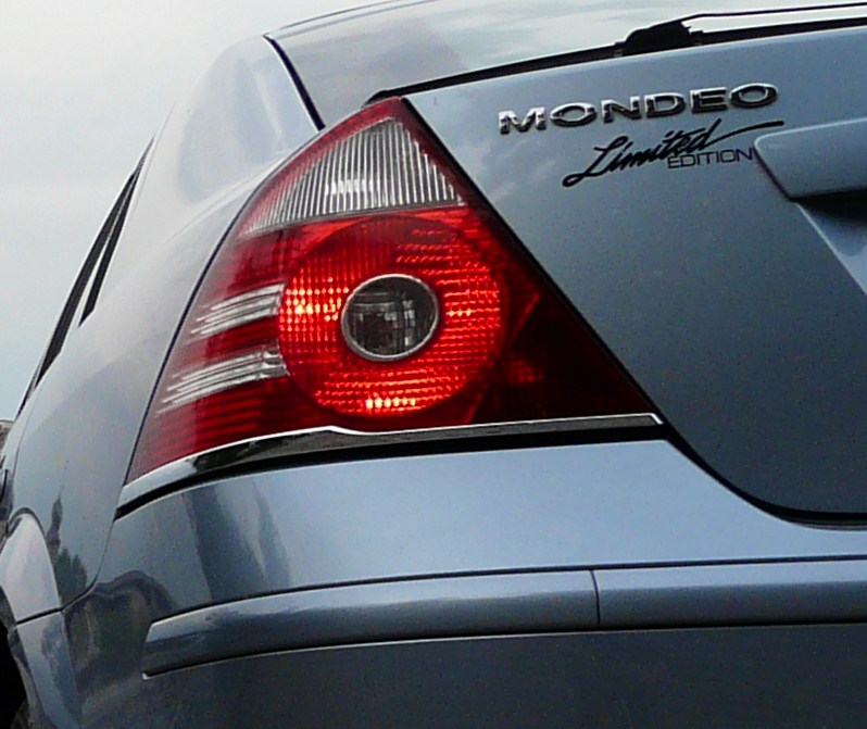

Presne tak, davali sa do predu aj zadu. A zistis to rychlo. Staci ak lahnes pod auto a len tam sahnes. Ale ked pises ze v predu mas, tak mal by si mat aj v zadu. Takze tym patris do kategorie do 2005.

..dneska sem to zkuknul, a sem v kategirii nad

No to tak byva, niekto je pod ciarou, a niekto nad...

Takže když to tam budu mít nemusím se o nárazník bát?
dneska jsem se "drbal" s výměnou oleje, mrknu se tam zítra
Mondeo 2.0 Duratec HE 2005 hatchback GHIA+

Presne tak

kua tak v zadu tu podložku nemám
ty mondea jsou každej pes jiná ves
podle mě to v rámci úspor vyrábí tímto způsobem:
první kus na lince to dostane jen dopředu, druhej jen do zadu a třetímu to nenamontují vůbec

No tak to som rad, lebo ja mam v predu aj v zadu

jsi rád??? Nechci vědět co tam zapomněli dát tobě

No kua ja mam dufam vse co ma byt

Tak jsem měl dneska zadní nárzník dole a nepotvrdilo se, jak jsme se bavili s frantíkem, že tam mám tu pěnu... Nic tam není, ale nárazník je ze zadní strany odřený, tak jsem to tam vypodložil podkladem co se dává pod plovoucí podlahy a už mi to nedělá takový rámus. Mezera tím vyřešená není.

Tak to asi sedi, lebo podla mojich inf. sa tie peny davali do 15.12 2004, potom uz nie

...jasný, jenom mi řekni, ptám se každého, a tebe sem se asi ptal taky, nevím, jakto že nemáš díru mezi zadním nárazníkem a světlama...
nějakej zlepšovák nebo sto nějak vykoumal?..

.. ja mam zadní nárazník kousek spadlý, díky tomu že pod světlama nemám tu výplň tak mam jak je chrom pásek na zadních lampách, tak mezi tím páskem mám asi 1cm mezeru díru jak do kravína.....ford tam po faceliftu přestal dávat ty jakoby molitan držáky pod světla pod nárazník, tak jestli sto nějak koumal, nebo to máš takhle od přírody daný...
že tam nemáš mezírku...

Koukám, že tam máš ďourku jak do řiti
Ne nekoumal, vzal jsem narazník a jen ho prohodil... nikde tam nic tomu ani nepřekaželo nebo tak... žádnou molitanovou výztuhu pod světlama tam ani nemám... Není to třeba nárazníkem? Ty si měnil jen spodek za ten z 2006ky ne? Já měnil totiž celej nárazník včetně spodku z 2006ky.
